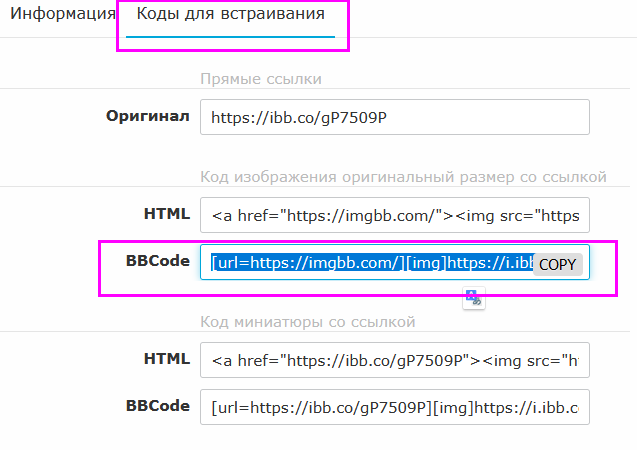

!!! На сайте ibb.co уже есть готовый BBcode для вставки картинок на форум. Используйте его. Admin
