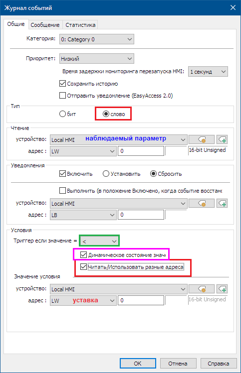

Добрый день, есть связка weintek + owen, выведено на экран значение с овна о температуре и его изменение, следовательно, что требуется :
1) Добавить уставку аварии, по температуре. То есть - выставил, я 15 градусов уставку рабочей температуры и 20 уставку аварийного сигнала, как мне сравнить рабочую температуру и аварийную.
2) Как мне вывести это аварией в (журнал событий(аварий))
https://yadi.sk/i/mTuXKDccLHynVw

1) по-хорошему нарушение параметром допустимых границ надо обрабатывать в ПЛК (он же должен реагировать за выход параметра за допустимые пределы) и выставить bool флаг о нарущении границ, на который уже и вешать аларм
2) в панели вы это можете сделать в аларме/тревоге, там есть вариант тега бит или слово, вам нужно слово и соотвествующий тип сравнения с уставкой (>, <, <>, <=, >=), включите флажок "Динамическое состояние знач" и уставка должна адресно следовать за измеряемым параметром (смотрите главу 7 Event Log в Руководстве пользователя EasyBuilder Pro), там же можно включить уведомление на другой тег...
3) вместо ПЛК можете пониторить циклически выполняемым макросом (просто раз в секунду сравниваете две аналоговые величины, если они равны, то взводите свой собственный bool флаг, на который и вешаете аларм)

Посмотрите "Журнал событий" -> закладка "Сообщение" там в низу есть "Адреса WATCH 1 - WATCH 8"
В руководстве это раздел 7.3. Там же ссылка на демо проект.
