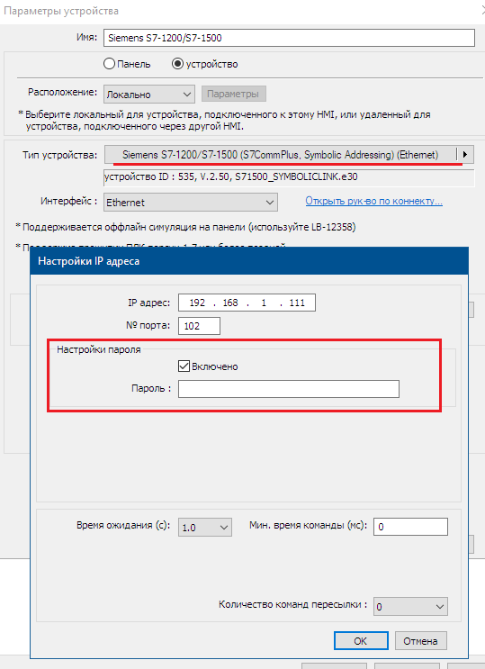

Добрый день. Столкнулся с проблемой на объекте. Есть запароленный контроллер S7-1500 1513-1 и панель cmt2108x. Пароль имеется.
Weintek соединяется по Ethernet, но с такими настройками безопасности, он с контроллером не соединяется. Если делать с Full access все нормально. Но защита проекта сименс должна быть обязательной. Что с этим делать. Все настройки соединения в weintek перерыл, но не нашел, как подсунуть пароль для доступа к контроллеру. :( :(

возможно в драйвере это не реализовано...
сделали запрос в Weintek .....

Оказался бракованным контроллер, на другом таком же, с данными настройками и поставленной галочкой в Connection mechnisms, все нормально работает.

а пароль куда-то надо вводить ? или достаточно оставить запороленный проект и выбрать HMI access и всё равно все работает как описано в документации Weintek ?
Re: Weintek + запороленый Siemens S7-1500 1513-1
Сообщение 8bit » 29 окт 2021, 16:34
вот для такого драйвера сименс доступен ввод пароля
