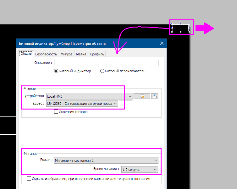

На нескольких экранах проекта приходится выводить кучу всякого. Появляется в верхнем правом углу красная надпись "HIGH CPU LOAD >95%"
Да, я знаю, что это плохо, но тут ничего не поделаешь, так надо. Перерыл все доступное, но так и не нашел, как отключить эту надпись?
Она закрывает часть полезной информации.

Откройте 3 окно (Common Window), в правом верхнем углу найдите объект "Битовый индикатор" и уберите его за пределы окна - он перестанет вас беспокоить ...
