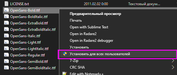

Данные:
EasyBuilder последней версии 6.05.02.434
Windows 10 64bit
Шрифты .ttf
Проблема:
Есть проект, сделанный ранее (год назад) с необходимыми шрифтами, на другом ПК.
Открываю проект в EasyBuilder на своем ПК и выдает сообщение, о том, что не найдены шрифты и предлагает их заменить на другие.
Очень нужны именно используемые в проекте шрифты.
Что пробовал делать:
1) Установил шрифты в Windows (и установил, и затем просто скопировал в папку Fonts), перезапустил EasyBuilder. Не помогло.
2) Установил шрифты в Windows, переустановил EasyBuilder. Не помогло.
3) Конвертнул шрифты .otf, установил шрифты в Windows, перезапустил ПК. Не помогло.
4) Удалил EasyBuilder (и удалил папку EBPro), перезапустил ПК, установил шрифты в Windows, установил заново EasyBuilder. Не помогло.
В EasyBuilder на вкладке "Язык и шрифт" в списке шрифтов шрифты также не отображаются.
Если просто открыть Microsoft Word, то шрифт видны и можно ими писать.
Если поможет чем-то, то вот имена шрифтов: LiquidCrystal.ttf, openSans.ttf
Подскажите, что еще попробовать.
Очень нужно оперативно решить данный вопрос.

Сообщение Uncle Fedor » 08 июн 2021, 13:44
Поддерживаю, проблема действительно имеет место быть!
OS: Windows 7 64bit
EasyBuilder Pro 6.05.02.434
// Система в домене, возможно проблема в безопасности, поробую проверить на других машинах.
Странно, но на ноутбуке с системой Windows 10 21H1 (которая не в домене естественно) - проблем со шрифтами нет.
Однако на Windows 10 21H1, есть проблема отображения, но я думаю это особенности системы.

Сообщение Uncle Fedor » 10 июн 2021, 11:35
Спасибо, переключил интерфейс на Software render всё работает нормально.

Сообщение Михалыч » 25 окт 2021, 12:15
Доброго времени суток всем! Однажды возникла проблема со шрифтом Arial Narrow Bold, то ли после переустановки Windows (10), то ли после обновления. Но в какой-то момент, EasyBuilder перестал видеть этот шрифт. Ничего не помогало. Выяснилось, что в реестре названия гарнитур шрифта содержали текст на русском: "жирный", "курсив", "жирный курсив" вместо Bold, Italic, Bold Italic. После исправления в названиях этих слов на английский, ситуация с "невидимостью" шрифта исправилась!
