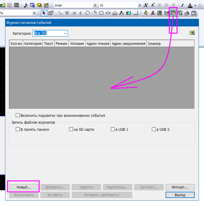

На одном из обслуживаемых объектов нужно было добавить пароль для одного из окон.
При скачивании программы с панельки Wientek слетели все теги.
С обратной привязкой к окнам вроде бы разобрался.
А вот с журналом событий (аварий), что то не получается.
При эмуляции все аварии активны, а в EB8000 не найти вообще где прописываются они.
Хотя в ПЛК аварий нет.

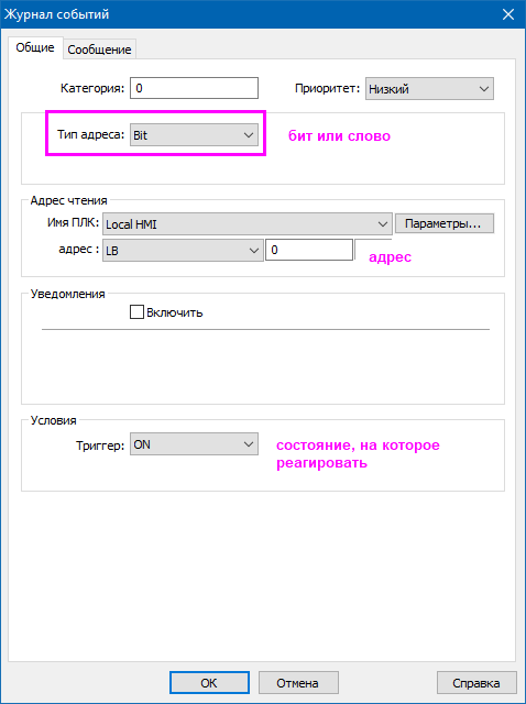

1) по какому протоколу связь ?
2) с панели скачиваете *.xob файл, который можете неоднократно декомпилировать , если с проектом что-то не так сделали , всегда можно опять декомпилировать в новый проект
3) добавить алармы весьма просто
привязываете нужный параметр
