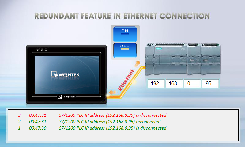

посмотрите такой вариант
REDUNDANT HMI
Почитайте описание к демо-проекту
Demo_Redundant_Feature.pdf
