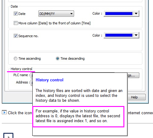

Сообщение 8bit » 15 мар 2021, 11:11
согласно докусментации для управления отображаемой историей необходимо использовать заданный регистр управления истоиией (History control - Контроль журнала)
вот видео Weintek , поясняющее работу с Выборкой данных
В Руководстве пользователя EasyBuilder Pro на странице 317 дается пояснение всем настройкам этого графического объекта
History Control - (eMT, iE, XE, mTV Series) -
The history files are sorted by date and each file is given an index. The latest one is assigned index 0 (in most cases: today), the second latest file is assigned index 1, and so on. [History Control] is used to specify the history data to be shown.
Google Translate переводит это как
Управление историей - (серии eMT, iE, XE, mTV) -
Файлы истории отсортированы по дате, и каждому файлу присваивается индекс. Последнему файлу присваивается индекс 0 (в большинстве случаев: сегодня), второму последнему файлу присваивается индекс 1 и так далее. [History Control] используется для указания отображаемых данных истории.

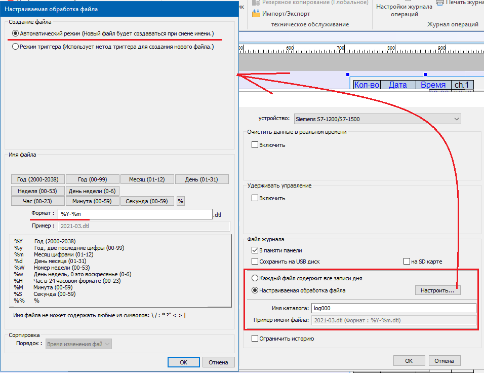

Сообщение 8bit » 17 мар 2021, 11:20
управление отображением через индекс - индекс равен файлу, т.е. отобразить можно содержимое только одного файла, теперь взгляните на рисунок и сделайте соотвествующую настроку (упакуйте в файл столько событий, сколько вам надо)
