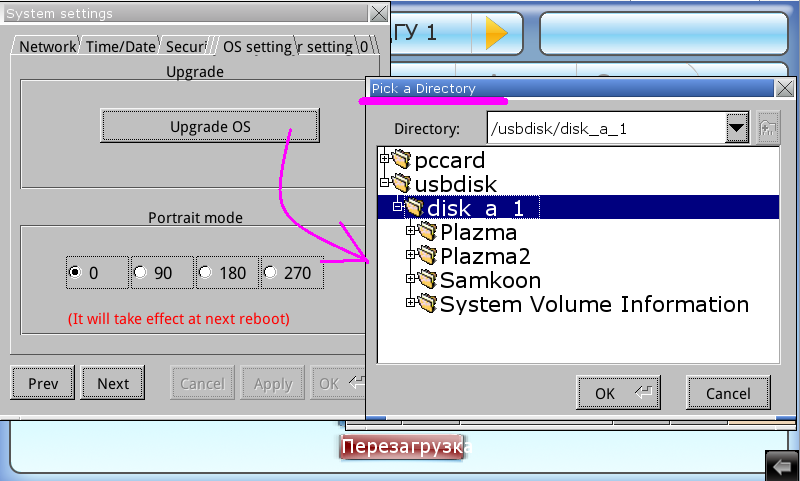

Добрый день! Пытаюсь обновить OS данной панели, так как в проекте используется VNC клиент. Сейчас OS - MT8xxxXE OS build 20151130. Скачал OS 2017 года (bin) на USB флеш - путь data/001. Вставляю флешку в панель. Панель саму флешку видит, также видит каталоги, а вот bin-арника нет. Также с этой флешки устанавливаются проекты на эту панель - то есть с флешкой, получается, все нормально? Также с других флешек прообвал, результат тотже.
Вопрос - в чем может быть проблема? С FTP сервера Weintek скачивал OS старше, и все равно файлов панель не видит...
Может еще с джамперами что то надо сделать перед этим?

только папку выбирает с *.bin
для MT8121XE последняя на данный момент прошивка - 20190325
напишите в тех.поддержку чтобы получить ее

там же четко написано для какой модели она - OS_eMT3000_TypeB_20170719.zip
а у вас MT8121XE
