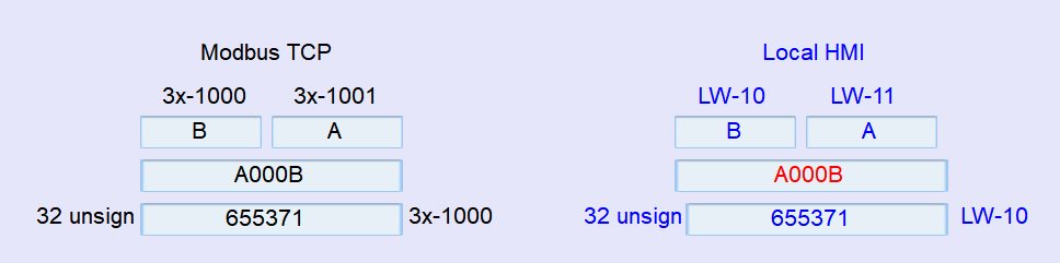

Проверяем:
Код: Выделить всё
macro_command main()
unsigned int A
GetData(A, "MODBUS TCP/IP", 3x, 1000, 1)
SetData(A, "Local HMI", LW, 10, 1)
end macro_command
