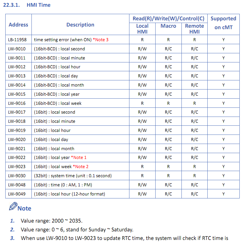

Добрый день.
Есть ли необходимость и возможность корректировать системное время и дату панели ?
Voldemus
Сообщения: 26
Зарегистрирован: 27 авг 2015, 15:41
Re: Системное время панели
Сообщение 8bit » 21 дек 2020, 10:53
1) возможно ли ?
да, сомтрие системные регистры секции время
для некоторых моделей доступна синхронизация времени с SNTP сервером (системные настройки -> синхронизация времени), смотрите таблицу - Time Synchronization
2) необходимо ли ?
это уже вам решать по месту
