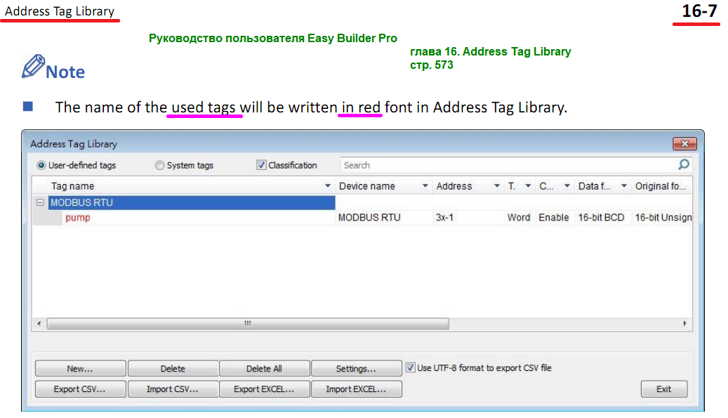

Открываем руководство пользователя Easy Builder Pro на странице 573 глава 16. Address Tag Library
The name of the used tags will be written in red font in Address Tag Library.
Название используемых тегов будет написано красным шрифтом в библиотеке адресных тегов.
Т.е. достаточно использовать адресную метку в графике или в трендах или в макросах или в алармах и он будет отображаться красным в Библиотеке адресных меток
