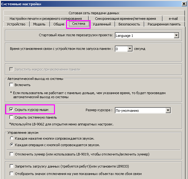

В системных настройках самой панели можно скрыть курсор
1) Тема в FAQ Как выглядит системное меню панелей?
Пункт Hide mouse cursor
2) можно в свойствах проекта скрыть курсор и сисиемную кнопку
Re: скрыть курсор eMT3105P
Сообщение gilmard » 12 окт 2020, 14:02
в проекте скрыть курсор стоит, ни на что не влияет. В настройках панели пункт меню Misc2 отсутствует. Версия прошивки 20130509

Спасибо за помощь! Последняя прошивка решила проблему.
