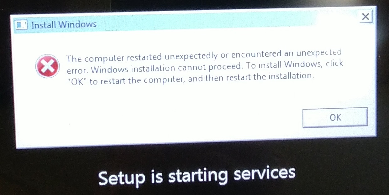

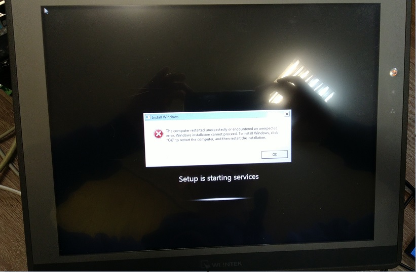

Сообщение 8bit » 05 окт 2020, 14:06
Если новая панель Weintek cMT-iPC15 с предустановленной Windows 7 Embedded Standard показывает сообщение об ошибке
"The computer restarted unexpectedly or encountered an unexpected error.
Windows installation cannot proceed.
To install Windows, click "OK" to restart the computer,
and then restart the installation."
то необходимо:
1) Когда появилась указанная выше ошибка, нажимаем Shift+F10 — открывается командная строка
2) Пишем команду regedit — запускается редактор реестра.
3) Открываем ветку HKEY LOCAL MACHINE/SYSTEM/SETUP/STATUS/ChildCompletion. Справа выбираем параметр setup.exe и меняем его значение с 1 на 3. Жмем ОК.
4) Реестр закрываем и теперь можно нажимать ОК в окне ошибки. Начинается перезагрузка.
Перезагружаем и видим предложение конфигуратора Windows выбрать язык
