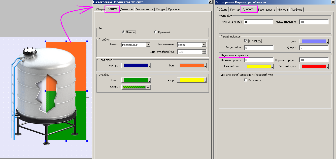

Доброго дня. Мне нужно сделать анимированную картинку с уровнем жидкости в баке. У меня есть своя картинка бака. Хочу использовать какую нибудь прямоугольную область , чтобы она закрашивалась каким -то цветом в зависимости от значения, которое приходит с контроллера (0..100% real). При этом цвет жидкости должен меняться по определенным значениям, например ниже 20%, выше 80% и между этими значениями. Подскажите, как это можно реализовать?

Объект " Динамический рисунок". Либо объект "Гистограмма" ( предпочтительнее для вашей задачи)

объект Гистограмма + картинка бака с прозрачным окном
Re: Уровень жидкости в емкости (в самодельной)
Сообщение TrriGGerR » 21 сен 2020, 16:32
8bit писал(а):объект Гистограмма + картинка бака с прозрачным окном
Спасибо, все получилось.
