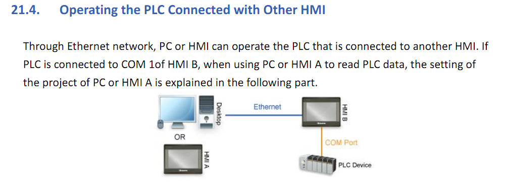

Есть Панель iE №1 с подключенным ПЛК к Com1 (RS-232) и Панель iE №2 с подключенным ПЛК к Com1 (RS-232).
Какой самый простой организовать связь между ПЛК (передавать слова, биты) через панели?
Сейчас сделано через Modbus Server и макросы, но это как-то "костыльно".
Может быть есть еще способы?

как панели соединены между собой ?
Re: Связь двух ПЛК через панели
Сообщение OlegCh » 26 ноя 2020, 09:59
Панели соединены по Ethernet (в общий хаб, у всех панелей свой статический IP в одной подсети).

предлагаю вам посмотреть раздел в Руководстве пользовтаеля Easy Builder Pro 21. Ethernet Communication and Multi-HMI Connection
а именно главу 21.4. Operating the PLC Connected with Other HMI
Сообщение OlegCh » 27 ноя 2020, 10:51
Да, данную функцию в панели я тоже использую.
Это так называемый удаленный ПЛК. Когда ко второй панели подключен ПЛК, то первая панель может читать ПЛК второй панели.
Но это не решает задачи в этой теме, так как, например, в макросах нельзя (EasyBuilder не дает) использовать переменные удаленного ПЛК.
А как, например, без макроса перекладывать значение из переменной ПЛК в переменную удаленного ПЛК я пока не придумал.

1) попробуйте Связанные действия - Триггер действия (глобальный), там доступен удаленный ПЛК
2) перевести оба ПЛК на другой интерфейс для взаимного обмена информацией, например, на RS-485
Сообщение OlegCh » 27 ноя 2020, 11:29
Спасибо, попробую через триггеры.
Возможность перевести ПЛК на другой интерфейс есть, это уже запасной ("скучный") вариант и требует дополнительных кабелей между ПЛК.
