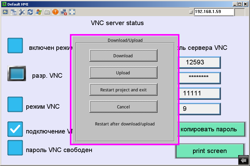

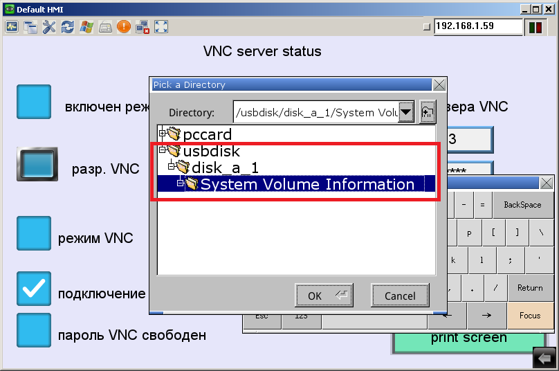

если вдруг все плохо с сетвым адаптером, то выгрузить можно на SD карту или флешку
