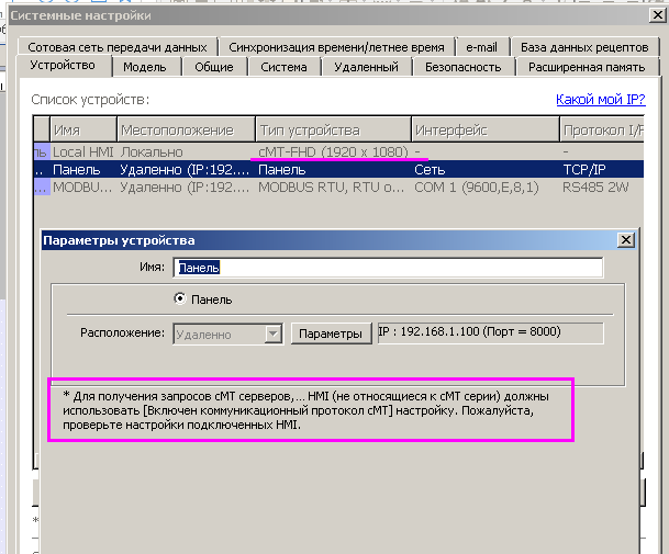

Но! Если cMT-FHD сконфигурировать по такому же принципу как вторую панель iE, чтобы читать данные с ПЛК, подключённого к первой панели, то ничего не выходит.

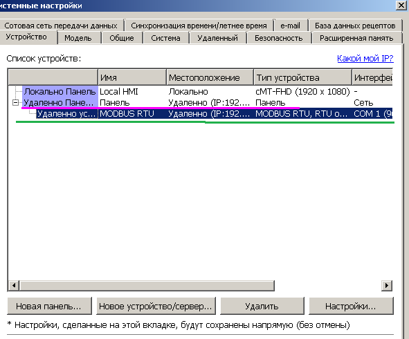

Но! На cMT-FHD настройки для такого функционала как-то с костылями делаются, а именно нужно сначала добавить удаленную панель, а потом к этой удаленной панели добавить удаленный ПЛК. Возможно я неверно делаю здесь, но другого способа добавить удалённый ПЛК я не нашел.
В итоге, данные на cMT-FHD от удаленного ПЛК не отображаются.
В чем может быть причина?
И можно как-то читать данные на cMT-FHD из удаленного ПЛК, подключённого к одной и панелей (без применения Modbus сервера)?

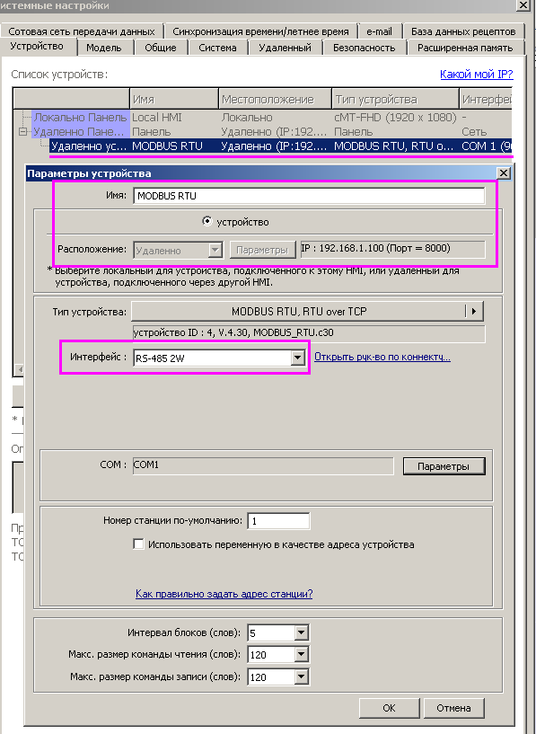

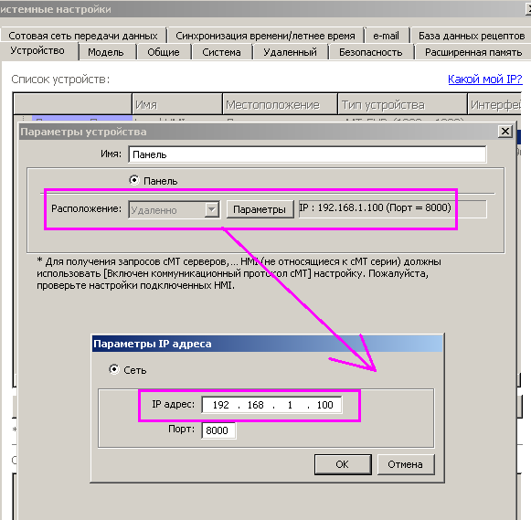

cMT серия особняком стоит от остальных...
1) в cMT-FHD создайте удаленную панель и укажите адрес той самой iE панели с ПЛК на COM порту
2) к этой удаленной панели добавьте тот самый ПЛК

Сообщение 8bit » 31 июл 2020, 16:47
примечание

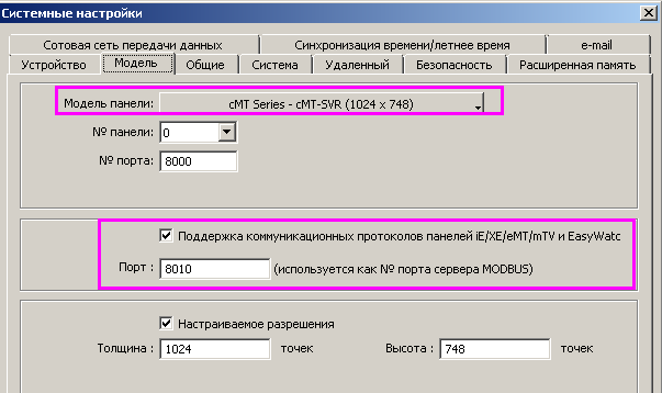

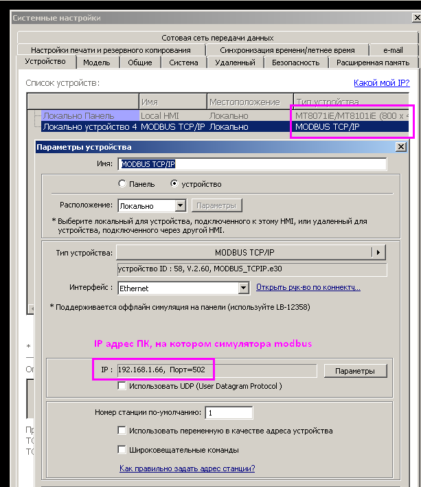

Сообщение 8bit » 11 авг 2020, 16:40

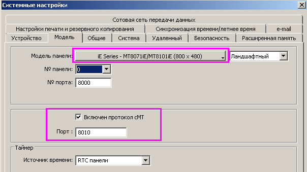

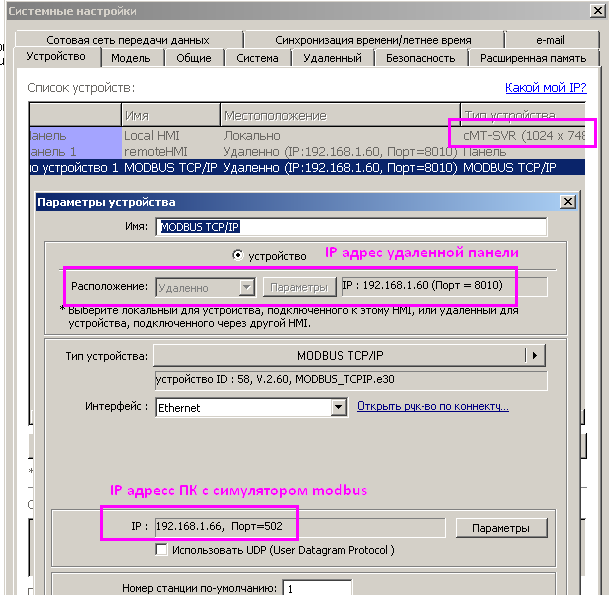

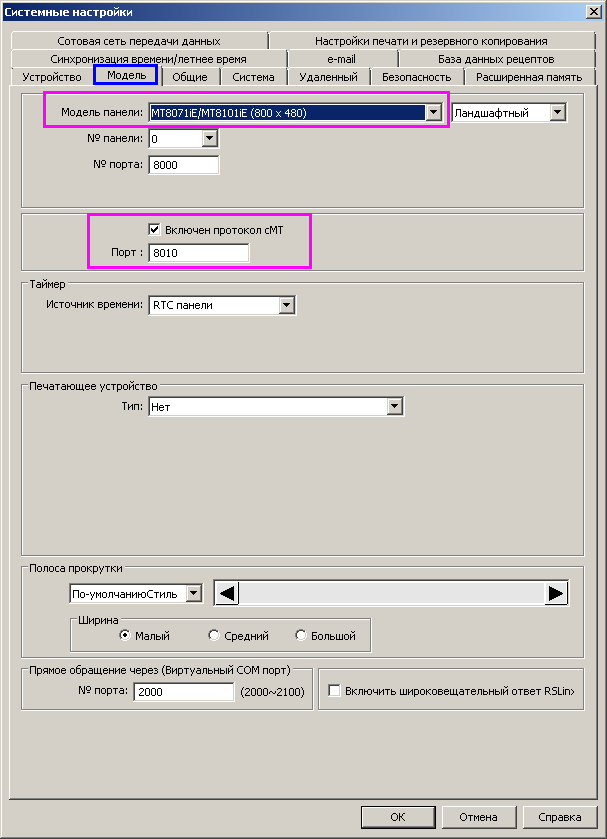

повторил вашу конструкцию на cMT-SVR ==ethernet==> MT8071iE ===modbusTCP===> Modbus_sumulator (на ПК)
Т.е. панель MT8071iE читат данные с симулятора modbus по ethernet
cMT-SVR (аналог cMT-FHD, только без HDMI) читает регистры удаленной панелии регистры modbus симулятора
необходимые настройки для панели MT8071iE
настройки SVR
главное порт 8010 указать, а не 8000

Сообщение OlegCh » 08 сен 2020, 14:44
Спасибо!
Я не включил на панели iE поддержку cMT протокола.
