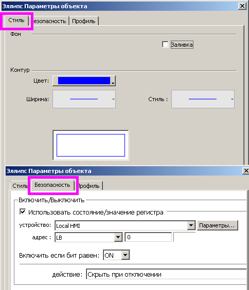

Добрый день. Возникла необходимость в процессе работы ПЛК на панели Weintek изменять цвет линий (и/или)текста. Думаю реализовать данную функцию при помощи макроса. Как запрашивать изменение тега в ПЛК представляю, а вот как назначать смену цвета линии даже не представляю:
macro_command main()
int tag
GetData(tag, "Siemens S7-1200 (Ethernet)", "Data_Block[DB01]-Tag_On", 1)
if tag==1 then
*RED
else
*Black
end if
end macro_command
* - под данным символом должны быть указана неизвестная мне функция.
По аналогии в таком макросе можно менять цвет/силь/символы текста.....
Может быть кто-то сталкивался с такой проблемой? Есть идеи?

никак
только видимостью

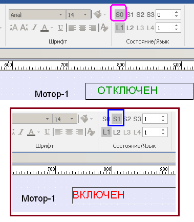

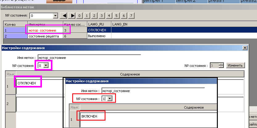

изменить цвет текста (да и сам текст) можно менять в элементе БитовыйИндикатор + таблица строк и привязать к битовому тегу/регистру

стрелку можно нарисовать как фигуру или изображение и так же через битовый индикатор менять (по сути) картинку

А видимость целого слоя можно изменить?
UdJ1n
Сообщения: 3
Зарегистрирован: 22 июл 2020, 16:45
Re: Как сменить цвет стрелки/текста ?
Сообщение 8bit » 23 июл 2020, 11:40
UdJ1n писал(а):А видимость целого слоя можно изменить?
нет
