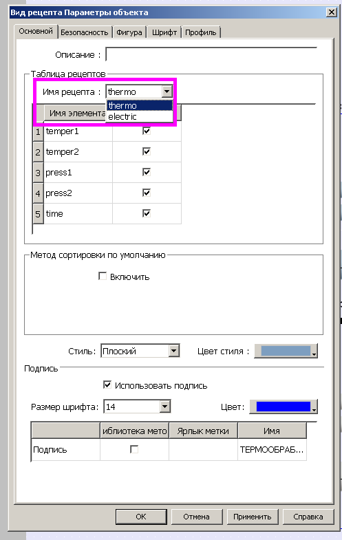

Как создать и сохранить рецепт?в рамках пока только одной панели(без плк)
Из выпадающего списка выбрать ингридиенты и записать в рецепт, а рецепт сохранить что бы в дальнейшем его загружать и использовать

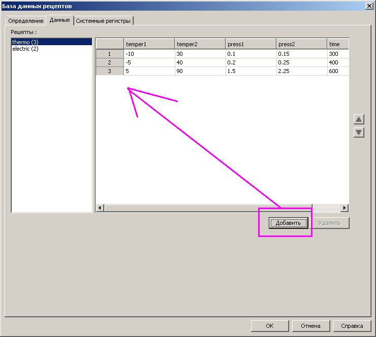

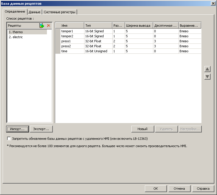

в документации EasyBuilder глава 24.3. Records of Recipe Database Setting на странице 792.
Создаете рецепты
Заполняете данными

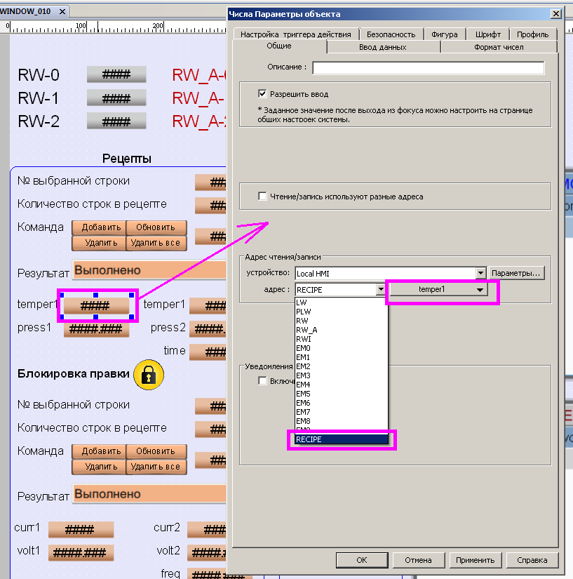

В окно добавляете объект Просмотрщик рецептов и выбираете какой рецепт ему отображать
Значения полей текущей записи вывдите в поля ввода\вывода
Добавляете кнопку, привязываете в макрос, в котором копируете из полей, связанных с полями текущей строки в теги панели и ПЛК

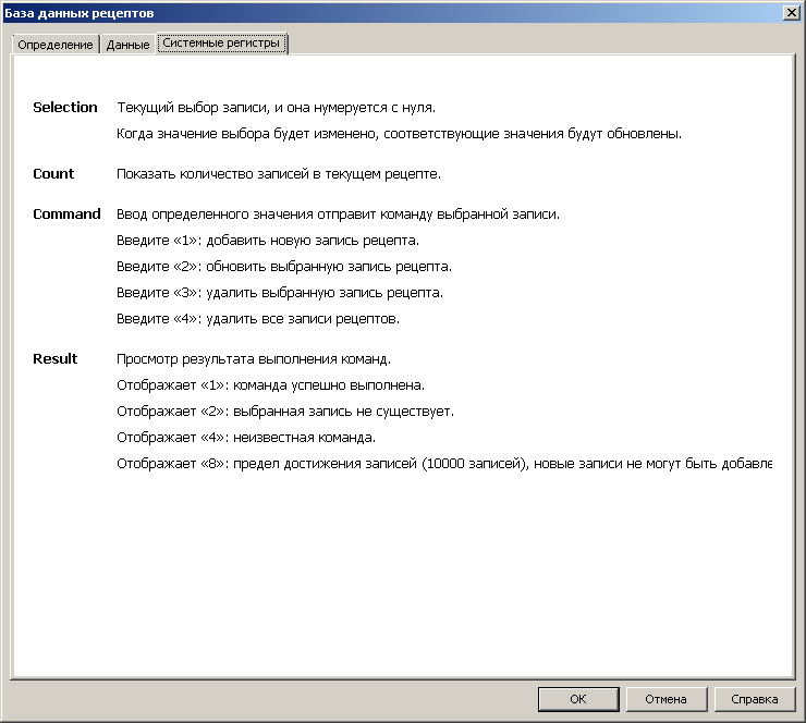

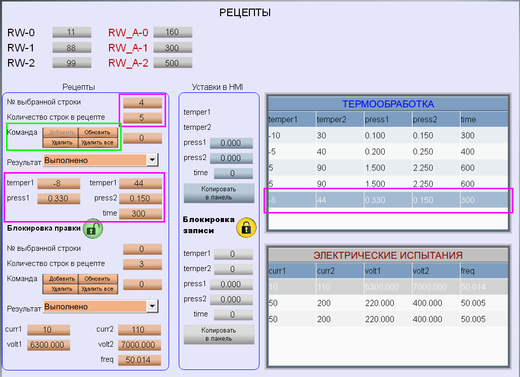

оператор может добавлять новые строки в базу рецепта и корректировать текущие
Для добавления, удаления, обновления значений в текущей строке есть кнопки (выделены салатовым)
После введения новых значений необходимо нажать кнопку "Обновить", чтобы значения из полей ввода попади в БД рецепта
Описание адресов для регистра RECIPE

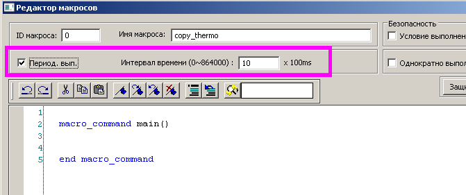

а не подскажете как макрос в цикл запустить!запускаю макрос по окончании макроса проверка бита и запускается другой макрос который запускает этот макрос и так по кругу, и в макросе заработало с асинк триг макро, а с синк триг макро не заработало!

выкладывайте сюда макросы , иначе непонятно о чем речь
но вообще циклично макросы запускаются, если поставили флажок и указали период цикла
