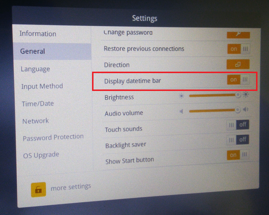

Вопрос: При использовании cMT-SVR-100 и cMT-iV6 в верху по центу на панели cMT-iV6 мелким шрифтом выводятся дата-время, которых нет ни на одном из экраном, включая Общего.
Как можно убрать эту дату-время?

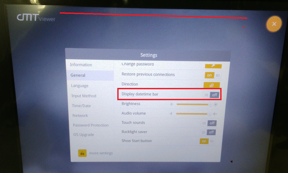

Ответ: в настройках cMT Viewer (в панели) выключить опцию "Display datatime bar" - "Показывать строку время/дата"
