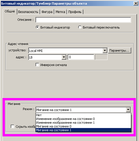

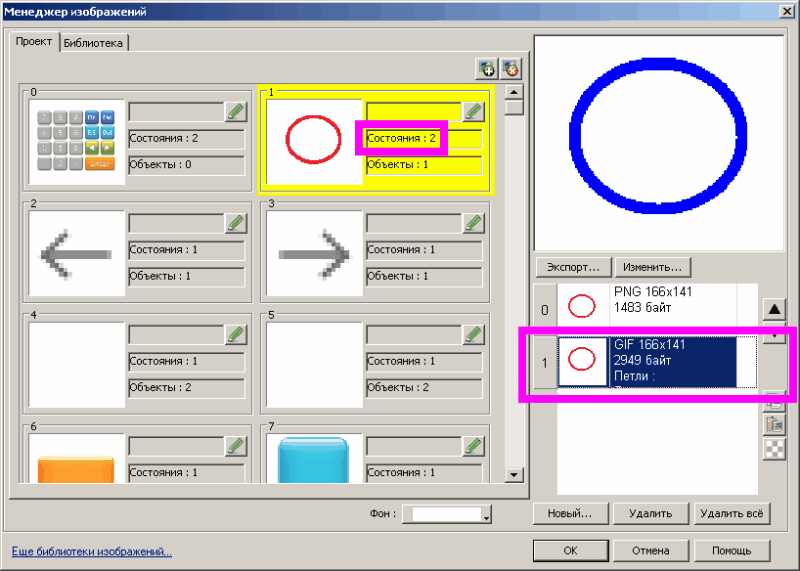

И есть ли переключение битового индикатора с постоянного вкл на мигание или два индикатора лепить?в макросе вкл битовый индикатор, а через какое-то время надо помигать битовым индикатором.
не очень понятно, как именно что и при каких условиях должно мигать, но есть несколько вариантов реализации мигания
1) создать в Библиотеке изображений свое изображение, в котором картинка на, например, состояние 1 будет с gif анимацией
2) в свойствах битового индикатора выбрать вариант мигания

битовый индикатор сначала вкл должен быть а через некоторое время хотелось бы чтоб и мигать начал(не хочется два битовых лепить)
