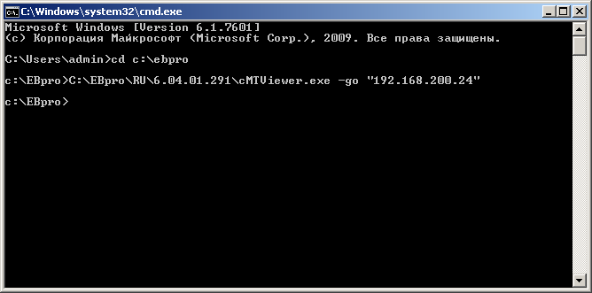

Здравствуйте!
Хотелось бы встроить как внешний инструмент cMT Viewer в mRemoteNG, но почему-то я не нашел описания аргументов вызова.
Например аргумент вызова FileZilla в mRemoteNG, я записал так
Код: Выделить всё
ftp://%username%:%password%@%hostname%
Очень хотелось бы всё иметь в одном месте и доступ по VNC и по RDP, FTP, Telnet и т.д. но вот с cMT проблема.
Как быть? Куда копать?
Uncle Fedor
Сообщения: 18
Зарегистрирован: 17 фев 2014, 06:20
Re: cMT доступные аргументы вызова программы
Сообщение 8bit » 18 июн 2020, 12:31
вы хотите запускать cMT Viewer сразу с подключением к конкретной панели? типа cMTViewer.exe -ip192.168.1.11 -pass123456 ?
cMTviewer - это же GUI, нажал на плюсику увидел список доступных панелей в локалке, нажал на плюсик у ее IP адреса, ввел пароль и готово ....
Сообщение 8bit » 23 июн 2020, 10:45
можно использовать cMTViewer.exe -go "<IP>"
но пароль придется вводить вручную
