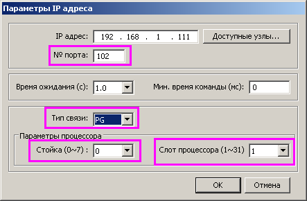

Настроил IP адрес с портом.

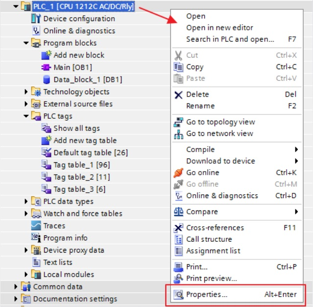

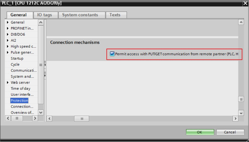

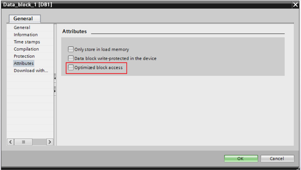

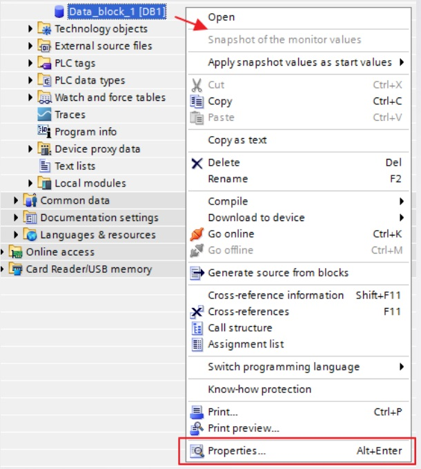

2) важным моментом является указать в секции Protection - Full access (no protection) и для организационного блока (вы в какой блок свою программу поместили?) отключить оптимизированный доступ к блоку [Optimized block access]
и в [General] » [Protection] » [Permit access with PUT/GET communication from remote partner] поставить флажок

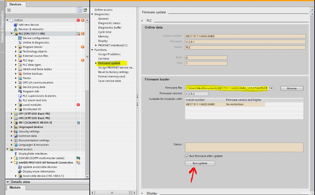

3) Firmware V4.0 - у вас какая версия firmware?

8) у вас какие настройки тут?

8 пункт, все верно

firmware можно тут посмотреть

Поле Firmware file пустое, Run udate недоступно....

Где взять файл Firmware update?

Разобрался что за Firmware- v 2.6.1
Для этого ПЛК более новой нет.

Дико извиняюсь, PUT/GET не был включен...

Сообщение Rena » 01 июн 2020, 13:05
Да, связь появилась. Скачал последнюю версию EasyBilder pro- она смогла подключиться к контроллеру и стянуть с неё теги. После, увидел что не включён Put/Get. Поставил галочку и все заработало. Просто тут на объекте много контроллеров, и я видимо смотрел нет)
