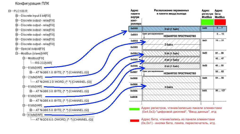

Добрый день. Подскажите пожалуйста правильно ли я понимаю привязку тегов между плк100 и панелью 8050iE. Соединение modbus TCP. Заранее спасибо.

Очень хорошая шпаргалка
