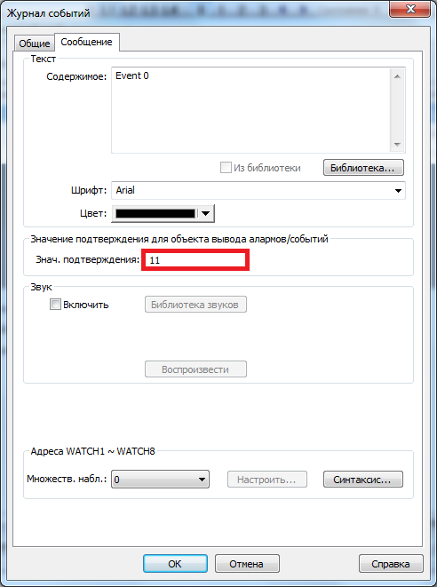

Подскажите пожалуйста, в EasyBuldingPRO, используя объект Дисплей событий Параметры объекта, Адрес подтверждения на вкладке Общие, выбран допустим LW100. Его значение всякий раз становиться равным 11, если любое сообщение квитировано. Есть ли другие варианты, чтобы можно было понять какое сообщение квитировалось оператором?

По-умолчанию, значение подтверждения события равно 11. Это значение можно задать для каждого события.
