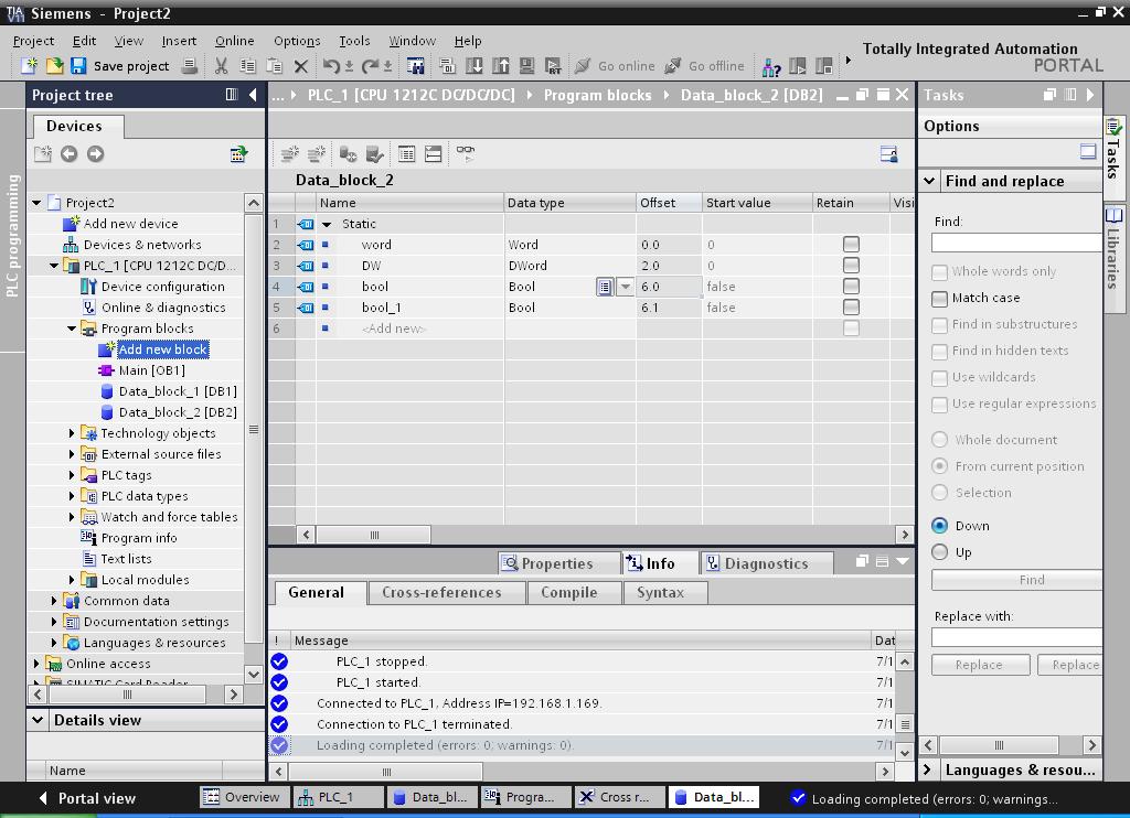

Weintek и PLC "..."
Сообщение Грабовский » 09 июл 2013, 11:47
Здравствуйте уважаемые коллеги.
Собственно описание проблемы вот здесь:
http://asutpforum.ru/viewtopic.php?f=99&t=3111&p=34878#p34795
Нашел документ у Weintek( важное помечено).
Так вот, использование для
ПЛК S7-1200 драйвера Weintek S7-400 видится очень
интересным, можно адресные метки использовать и не зависеть от наличия
контроллера s7-1200. Но попробовав драйвер S7-400 не смог прочитать
32-х битные данные (32 float, и т.д.), остальной функциональности
хватает вполне. Так вот, в документе написано, что нужно применять
устройство DBDn И указан формат, который я так и не понял. Пробовал
создавать AWL файл в классическом СТЕПЕ и по его аналогии писать
адресные метки, но не получилось прочитать данные из ПЛК 1200.
Скажите, полностью ли совместимы драйвера S400 и S1200 и как можно
запросить 32-х битные данные из ПЛК S1200 при помощи драйвера S400.

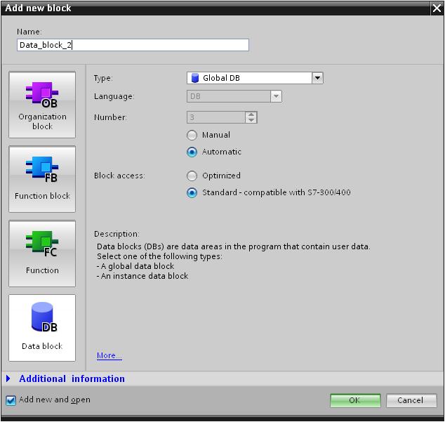

Сообщение Denis » 11 июл 2013, 11:35
Ответ из Weintek:
1. Мы планируем сделать в EasyBuilder форму с именем блока данных для сохранения имени.
Сроков пока назвать не можем.
2. Для доступа к S7-1200 необходимо использовать TIA v11.
В TIA v11 есть опция "Standart-compartible with S7-300/400"
Нужно включить ее и загрузить проект S7-1200 проект в PLC.
Для доступа к Data Block 16bit используйте DB регистры, для 32 бит используйте DBDn регистры.
Для доступа к первому слову используйте DB2 с адресом 0, для доступа ко второму dword используйте DBDn с адресом 00020002 итд.

Re: Weintek и PLC "..."
Сообщение Грабовский » 12 июл 2013, 08:41
Добрый день коллеги.
Спасибо за ответ.
Попробовал в TIA 12, тоже все работает. В TIA12 блок данных по умолчанию создается с оптимизированным доступом.
Однако это свойство можно изменить после создания блока (в TIA11 нельзя) Data_block_1[DB1]->Properties->Attributes->Optimized Block Access (снять галку).
Заметил одну особенность: в блоке данных вклинивать между 32-х битных переменных 16-ти битные переменные можно, но читаться они будут не верно.
Поэтому лучше все 32-х битные переменные делать в одном отдельном DB, а доступ к переменным других типов можно делать из любого места в памяти
свободно.
Соответственно вывод: с s7-1200 можно работать через драйвер S400 и не зависеть от наличия контроллера при разработке,
проще и легче добавлять переменные в HMI и т.д. Данный механизм работает в TIA11 и TIA12.
