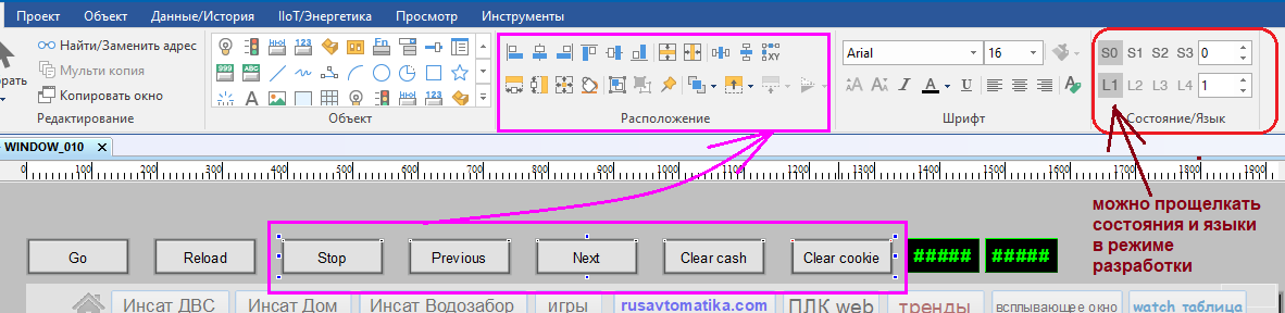

AlexS писал(а):Моя проблема с выравниванием текста на вкладке Label. Речь идет о тексте в окне Content. Этот текст в окне аппликации прыгает иногда в левый угол или наверх, хотя запрограммирован центр.
там контент для каждого состояния свой (и шрифт, и текст, и выравнивание тоже) - проверьте все свои 55 состояний насчет идентичности настройек Content - скачет в разных состояниях
нажмите кнопку "Every state" для копирования настроек контента на все состояния

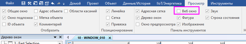

И еще на днях стали вылетать ошибки при открытии любых проектов. Хотя за последние дни никаких изменений по программной части не вводилось, ПО не обновлялось.
Версия EasyBuilder Pro V6.04.02.508 (пока не обновляем по своим соображениям)
Одна из ошибок: (не знаю, загрузятся ли изображения)
"Ошибка сценария" - Значение свойства "$" или является NULL, или оно не определено, или не является объектом Function

снимите флажок "Веб окно", должно помочь
Сообщение NadinKa » 01 апр 2021, 11:01
У меня ни в одном из проектов не установлен этот флаг. Но все же попробовала установить и снять. Помогло. Видимо где-то был глюк.
Спасибо за быстрый ответ!

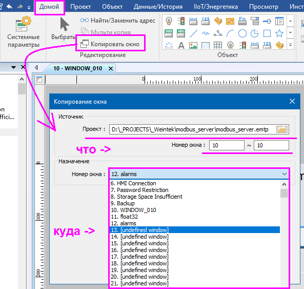

NadinKa писал(а):Здравствуйте.
1. Вроде бы нет такой функции, но очень хотелось бы - импорт/экспорт окон.
Приходится часто работать с похожими проектами, и перетаскивать однотипные окна из одного проекта в другой, а таких окон как правило не мало, было бы удобнее, если бы была возможность выделить несколько нужных окон в одном проекте -> экспорт -> затем в другом проекте импорт -> и они встали на те же окна со всеми элементами и со всеми настройками, и/или задавать диапазон вставки и переносимые параметры в диалоге импорта.
Используйте функцию "Копировать окно" на вкладке "Домой"

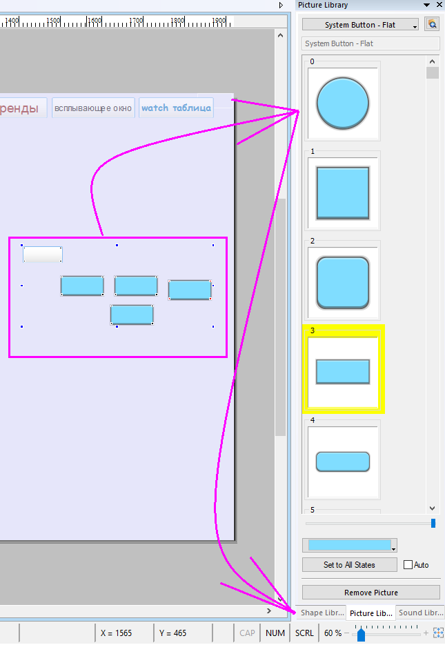

NadinKa писал(а):2. Еще бы хотелось групповую настройку параметров элементов одного типа.
К примеру, надо поменять размер шрифта, выравнивание в ячейке, размер объекта, фигура и т.п. в N-количестве объектов ввода на одном окне - было бы здорово, если бы можно выделить нужные объекты и поправить все одним разом, а не тыкать каждый и заново вводить одни и те же значения. Возможно это не для всех типов объектов применимо, но есть потребность в объектах для ввода/отображения (ячейки), в кнопках и тексте (лайблы).
групповая правка есть - выделяете группу объектов и задаете параметры
