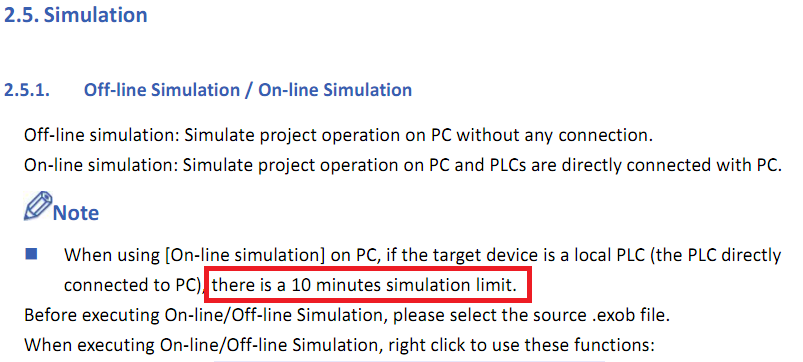

Сообщение Sibiryak22 » 08 окт 2020, 07:26
подскажите, эмулятор теряет контроллер каждые несколько минут, в чём может быть причина?
Sibiryak22
Сообщения: 15
Зарегистрирован: 22 авг 2019, 12:04
Re: EasyBuilder, замеченные ошибки, пожелания усовершенствования
Сообщение 8bit » 08 окт 2020, 11:14
Sibiryak22 писал(а):подскажите, эмулятор теряет контроллер каждые несколько минут, в чём может быть причина?
симулятор работает только 10 минут, о чем в документации EasyBuilder и написано
