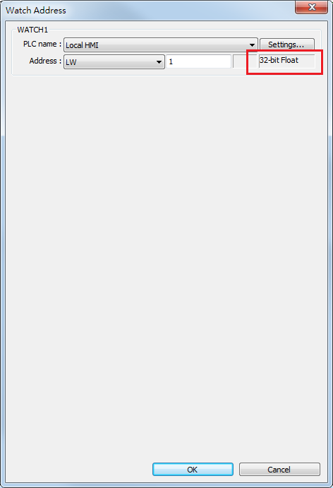

prime6993 писал(а):Здравствуйте, подскажите, пожалуйста, такая проблема: в журнале сигналов/событий не могу вывести сообщение, которое выводит значение из регистра типа float. Пишу сообщение как в синтаксисе, например: "Граница изменена на %172f.2", но сообщение так и выводится - вместо значения регистра пишется %172f.2, хотя на экране через объект "Числа" выводится тот же регистр float и там выводится все нормально. Подскажите в чем может быть проблема? Пробовал прописывать не через f. , а через d. - тогда выводится 0.
Добрый день. Эта функция должна работать вроде через WATCH, но так вообще ничего не выводится. Написал в Weintek, ждем.

Сообщение prime6993 » 17 июл 2015, 15:09
Тестовый проект, где работает вывод только целых чисел:
FormatString.zip
Да, с целыми числами вывод работает нормально, интересует именно вывод формата float. Хорошо, тогда будем ждать ответа от Weintek.

Сообщение VanMo » 20 июл 2015, 10:36
prime6993 писал(а):Да, с целыми числами вывод работает нормально, интересует именно вывод формата float. Хорошо, тогда будем ждать ответа от Weintek.
Оказывается, нужно было задать формат WATСH.
Теперь все работает.
FormatString.zip
