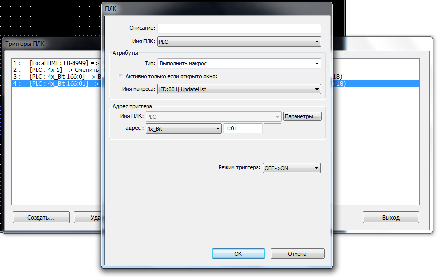

Сообщение embedy » 22 мар 2012, 09:40
VanMo, пытаюсь создать ПЛК-триггер, но не могу найти, где указать по какому биту должен срабатывать триггер и какой макрос он должен вызывать. А в документации что-то не могу найти раздел, посвящённый триггерам ПЛК

Сообщение VanMo » 22 мар 2012, 10:42
embedy писал(а):VanMo, пытаюсь создать ПЛК-триггер, но не могу найти, где указать по какому биту должен срабатывать триггер и какой макрос он должен вызывать. А в документации что-то не могу найти раздел, посвящённый триггерам ПЛК
1. Нажмите эту кнопку Изображение
2. В окне с триггерами нажмите кнопку "Создать".
3. Выберите атрибут "Выполнить макрос" и укажите "Имя макроса".
4. В поле "Адрес триггера" укажите адрес бита, по которому макрос должен запускаться.

Сообщение embedy » 22 мар 2012, 13:08
VanMo, проблема была в том, что у меня не было пункта "Выполнить макрос" в выпадающем списке, потому что не было ни одного макроса
только в случае с несколькими битами придётся либо создавать несколько триггеров (на каждый из битов), либо с заданной периодичностью (например, миганием битовой кнопки) запускать макрос, который будет перебирать все нужные биты контроллера и, если нужно, вызывать окошко. Правильно?

Сообщение VanMo » 22 мар 2012, 14:21
Опишите задачу, должно быть все проще. Почему бы не использовать прямой вызов окна через какой-либо регистр?
VanMo
Сообщения: 374
Сообщение embedy » 22 мар 2012, 14:47
В контроллере есть несколько разных битов аварий, но нет общего (просто авария, неважно какая, защёлкивается при появлении хотя бы одной).
Задача состоит в том, чтобы выводить определённое окошко при возникновении хотя бы одной из всех возможных аварий.
Трудность в том, что алгоритм работы сети ПЛК менять пока нельзя, поэтому внести общий бит аварий в списки невозможно. Получается, что поставленную задачу нужно решить только с помощью изменения ПО панели.
Отключить в этом сообщении смайлики
embedy
Сообщения: 9
Зарегистрирован: 16 мар 2012, 12:20
Сообщение VanMo » 23 мар 2012, 14:13
Тогда остается только сделать макрос, который будет проверять все биты. Для его запуска можно использовать таймер, ПЛК-триггеры или в цикле его запустить.
