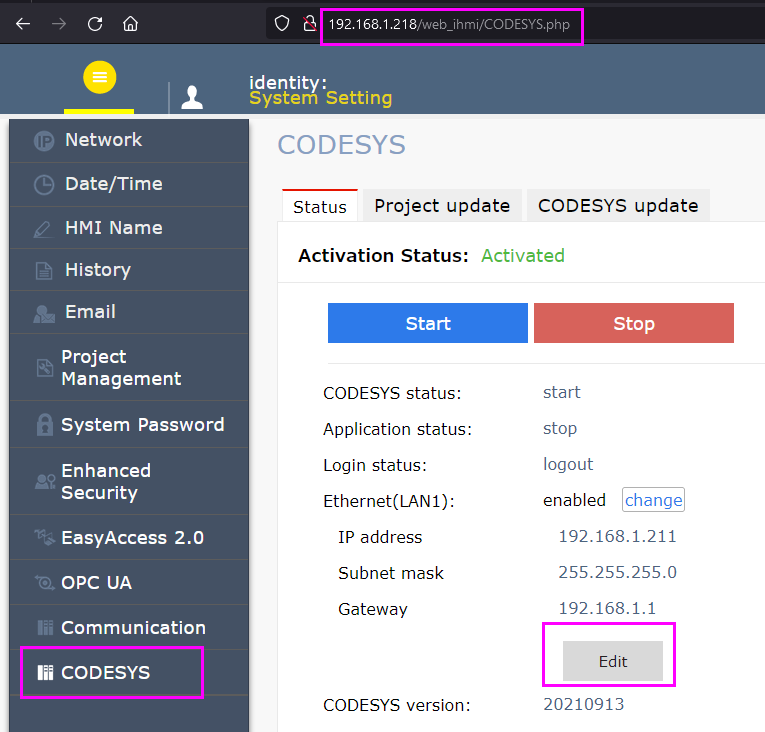

Сообщение crazy » 30 июн 2022, 13:31
Уж, коли в Веб-интерфейсе можно менять сетевые настройки недоступные на панели, подскажите как там изменить IP того порта, который к Codesys привязан? Что то я совсем затупил, и найти никак не могу куда тыкать :cry:

crazy писал(а):Уж, коли в Веб-интерфейсе можно менять сетевые настройки недоступные на панели, подскажите как там изменить IP того порта, который к Codesys привязан? Что то я совсем затупил, и найти никак не могу куда тыкать :cry:
Могу ошибаться, но по-моему через веб-интерфейс IP CDS не меняется.

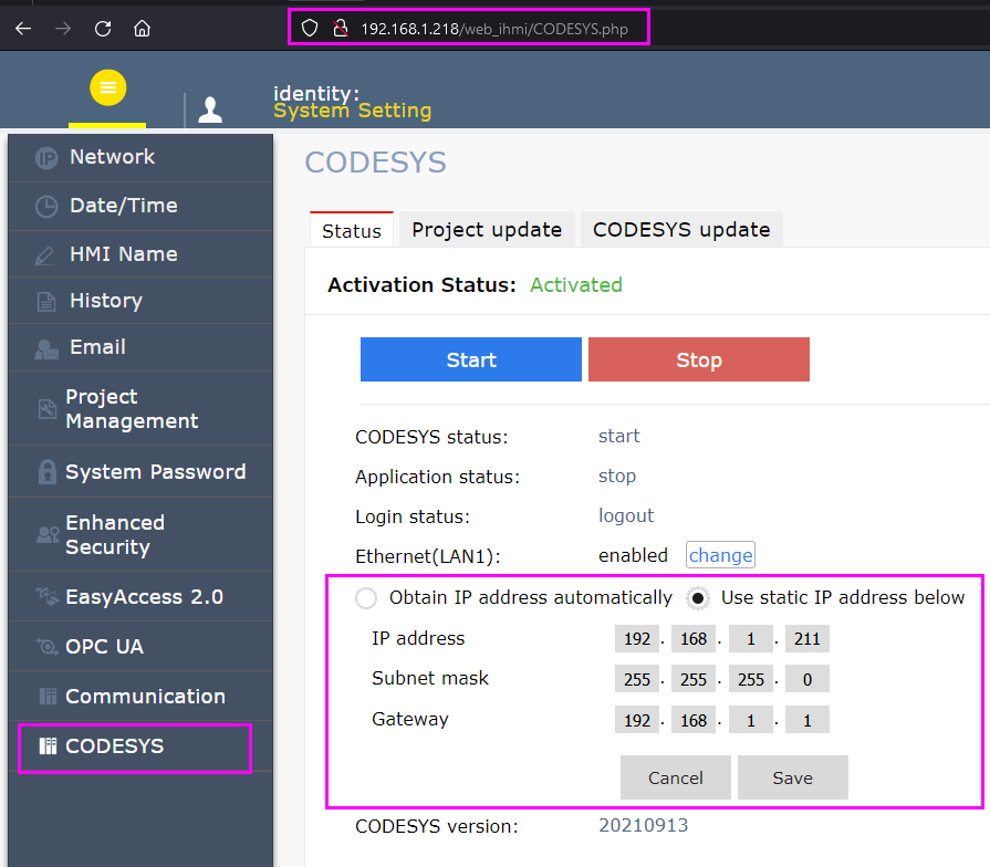

Посмотрите тут:

Сообщение ArtemPM » 14 июл 2022, 03:32
8bit писал(а):Посмотрите тут:
А можно поподробней? У меня при попытке перейти по этому адресу пишет "Page not Found or not Authorized"

Сообщение 8bit » 14 июл 2022, 10:18
ArtemPM писал(а):при попытке перейти по этому адресу пишет "Page not Found or not Authorized"
как пытаетесь перейти ?
покажите картинками, что у вас там есть .... в меню web интерфейса

Сообщение ArtemPM » 14 июл 2022, 10:38
8bit писал(а):как пытаетесь перейти ?
Когда я захожу в веб-инерфейс панели, то адрес у меня принимает вид: https://my_ip/admin/dashboard/info
Если я принудительно вожу в адресную строку https://my_ip/web_ihmi или https://my_ip/web_ihmi/codesys.php как у вас на скриншоте, то он мне выводит вот такую картинку:
Панель FHDX-220

Re: Обсуждение встроенного CODESYS
Сообщение 8bit » 14 июл 2022, 10:42
ArtemPM писал(а):Если я принудительно ввожу в адресную строку https://my_ip/web_ihmi или https://my_ip/web_ihmi/codesys.php как у вас на скриншоте
не надо ничего принудительно вводить руками в адресной строке, пользуйтесь меню в левой части экрана web интерфейса

Сообщение ArtemPM » 14 июл 2022, 10:45
Сам веб-интерфейс у меня такой
Я просто там не нашел ни чего.
IP-адрес в моей версии интерфейса не редактируется
