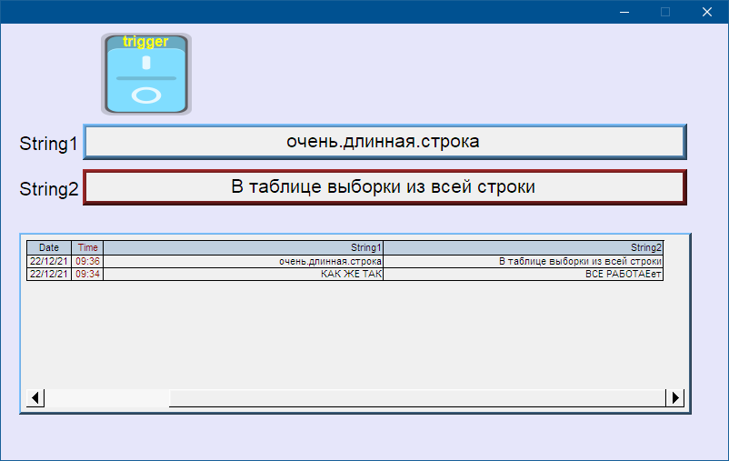

Сообщение 8bit » 21 дек 2022, 10:39
АЛМ писал(а):1. В таблице выборки из всей строки отображаются только три первых символа.
всё прекрасно работает и с 32 символами

Сообщение АЛМ » 21 дек 2022, 18:14
8bit писал(а):всё прекрасно работает и с 32 символами
Куда можно послать пробный файл, может посмотрите, что не так?
АЛМ
Сообщения: 38
Зарегистрирован: 14 фев 2014, 23:27
Сообщение АЛМ » 21 дек 2022, 19:13
Разобрался!
Это глюк EB6.08.01.296.
В таблице выборки на вкладке "Формат отображения" отсутствует окно "Количество символов", поэтому отображаются только заданные по умолчанию.
В версии 6.03 все нормально

Сообщение 8bit » 22 дек 2022, 10:52
АЛМ писал(а):Разобрался!
Есть такое. Сообщили в Weintek.
АЛМ писал(а):В версии 6.03 все нормально
В версии 6.08.01.214 всё нормально с этим параметром.
