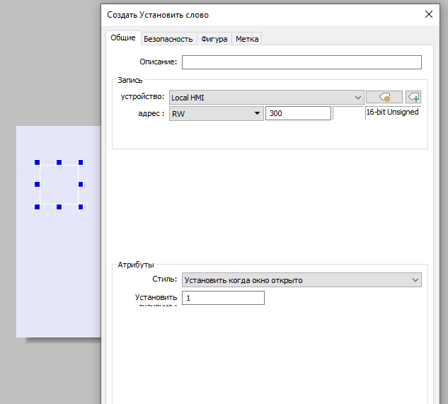

Кнопки не подходят. Надо записать 1 в RW-300. И у меня такого набора стелей нету нигде. EasyBuilder PRO V.6.10.01.359
Прикрутил комбинированную кнопку. Работает но постоянно жать надо при смене окна. Ну так себе, колхоз.
И ещё прикрутил в комбинированную кнопку переход на окна. Работает как надо. Но странная фигня однако. Вопрос сброса записей остался...

npu3pak писал(а):Кнопки не подходят. Надо записать 1 в RW-300. И у меня такого набора стелей нету нигде. EasyBuilder PRO V.6.10.01.359
В самой дешманской панели

Сообщение npu3pak » 13 май 2025, 23:44
О, точно. Спасибо, так попроще будет.
Единственное что смущает, это команда записи. Пока окно открыто постоянное висение 1 в регистре память не выкрошит?

npu3pak писал(а):О, точно. Спасибо, так попроще будет.
Эта команда единоразовая при открытии окна
