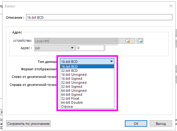

Сообщение AlexNet07 » 03 дек 2024, 22:20
Добрый день!
Подскажите, есть задачка на тренде выводить температуры, и команды включения ТЭНов. Правильно, ли я понимаю, что выборки данных, а и соответственно, тренды не могут работать с битовыми данными? И чтобы, показать на тренде бит включения ТЭНА, его нужно записать в слово, и только потом использовать это слово?
AlexNet07
Сообщения: 1
Зарегистрирован: 02 дек 2024, 22:48
Сообщение 8bit » 04 дек 2024, 11:09
AlexNet07 писал(а):Правильно, ли я понимаю, что выборки данных, а и соответственно, тренды не могут работать с битовыми данными?
верно
всё, что есть:
AlexNet07 писал(а):И чтобы, показать на тренде бит включения ТЭНА, его нужно записать в слово, и только потом использовать это слово?
в любой тип на картинке выше
