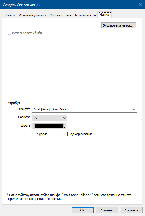

Stint писал(а):Всем добрый день! Вопрос про элемент "Список опций". Использую для текстового отображения ошибок аналогового датчика. Режим - СПИСОК, Источник - ПРЕДОПРЕДЕЛИТЬ, Метка - ИСПОЛЬЗОВАНИЕ БИБЛ. В принципе все работает, но невозможно настроить цвет шрифта (он белый), а также форму - она выглядит как кнопка. Так и должно быть? Или как с этим бороться?
пройдитесь по всем вкладка окна "Список опций Свойства", поищите что-то связанное со шрифтом и фигурой .....
В том то и дело что выбор другого цвета шрифта не влияет на результат. Работает только размер, галки италик и подчеркивание на вкладке МЕТКА. Шрифт тоже заблокирован.

Галки разблокированы, цвет меняется, фигура меняется:
Сообщение AlexandrGr » 06 июн 2024, 19:32
Мне кажется человек использует библиотеку меток и несколько языков. Тип шрифта определяется для языка. Цвет можно поменять только для Language 1. Панель IP.

AlexandrGr писал(а):Мне кажется человек использует библиотеку меток и несколько языков. Тип шрифта определяется для языка. Цвет можно поменять только для Language 1. Панель IP.
Ну, в руководстве написано, что цвет для остальных языков берется из первого
1) при использовании текста из библиотек шрифт берется из настроек в окне "Язык и шрифт"
2) остальное меняется в окне свойств объекта "Список опций"
