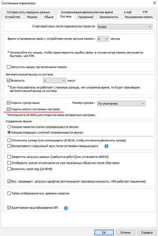

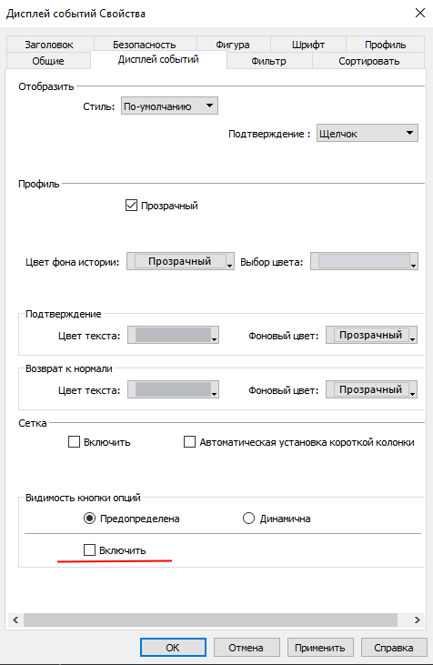

dikh писал(а):Добрый день.
Есть ряд вопросов по панелям cMT2078X:
1. Круглая кнопка входа в системные настройки панели - можно ее отключить или как либо спрятать?
2. Кнопка настрйоки журнала аварий - можно ее тоже спрятать?
1. Изображение
2. Изображение

Сообщение dikh » 15 дек 2023, 23:55
1. Изображение
2. Изображение
Спасибо большое, все получилось!
