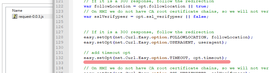

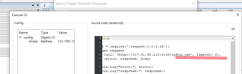

прислал Weintek решение:
в файл request-0.0.3.js
добавьте строку
Код: Выделить всё
easy.setOpt(net.Curl.Easy.option.TIMEOUT, 1);
где 1 - время ожидания ответа сервера, секунд
перед строками
Код: Выделить всё
    easy.setOpt(net.Curl.Easy.option.HTTPGET, true);
    _perform_single_easy(easy, opt, cb)
при выдергивании патчкорда пишет красивое "---No Internet ---" и при этом остальные действия продолжают работать, при втыкании патчкорда обратно получение/отображение данных возобновляется...
Хотя в оригинале Weintek прислал такие картинки и изначально писал про CURL_TIMEOUT вместо TIMEOUT(для тех, кто силён в веб разработке):

Сделал как советовали. 2 недели работало без нареканий. Сейчас снова повисло.
Данные опрашиваемого сервера не обновляются. Обмен с ПЛК в норме. Тормозов в работе панели нет, но отображение элементов экрана нарушено.
В это время были проблемы с доступностью интернета у провайдера. После перезагрузки данные с сервера обновлялись с периодичностью до 40 сек при опросе каждые 5 сек. Но больше зависаний панели нет.
добавьте строку
Код: Выделить всё
перед строками
Код: Выделить всё
Сделал как у Вас на скринах. Стал получать
[15:36:01] SyntaxError: unexpected end of input
[15:36:02] at <input>:1
[15:36:02] at parse (native)
[15:36:02] at <anonymous> (<JS Action>:24)
[15:36:02] at <anonymous> (<input>:169)
Это если встраивать в действие.
Если запускать код через setInterval то никаких ошибок нет. Но это и раньше хорошо работало. За 2 недели повисло 1 раз при опросе через 5 сек.
Посмотрим как будет после улучшения.
Жаль, что через действие не работает. Удобнее управлять и визуализировать опрос.
