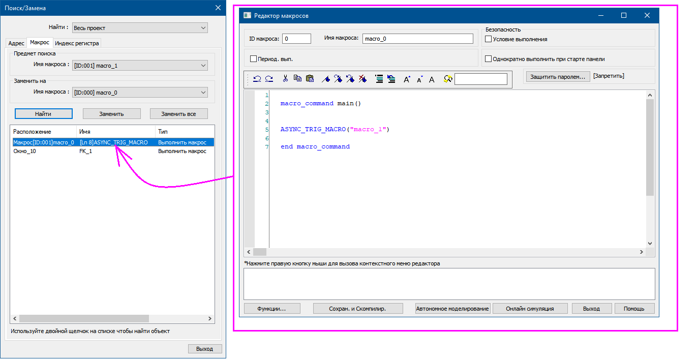

Сообщение 8bit » 19 июл 2022, 13:27
Number17 писал(а):
По макросам. Затруднительно понять где используется и каким образом запускается макрос (особенно если копаешь чужой проект). Если с атрибутами макроса I, P, S всё понятно, то вот как например узнать что макрос запускается по активации какого либо элемента, триггера или вызывается из другого макроса методом SYNC_TRIG_MACRO? Хотелось бы иметь инструмент дающий максимум информации по макросу.
В версии EasyBuilder pro 6.07.02 добавили поиск использования макроса и в командах SYNC_TRIG_MACRO в другом макросе
