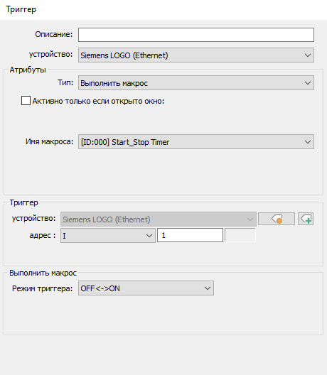

Сообщение rrapov » 19 окт 2023, 09:47
Добрый день, хочу задать внешний пуск таймера, со входа Seimens Logo I1, через кнопку пуск добавляю устройство и вход, пробовал разные варианты, но таймер не реагирует.
https://disk.yandex.ru/d/HuNcLd2vXQIc-w
https://disk.yandex.ru/d/iMqNVHUMqJ6Dng
rrapov
Сообщения: 15
Зарегистрирован: 06 июл 2023, 11:19
Сообщение dimensy » 19 окт 2023, 10:05
rrapov писал(а):Добрый день, хочу задать внешний пуск таймера, со входа Seimens Logo I1, через кнопку пуск добавляю устройство и вход, пробовал разные варианты, но таймер не реагирует.
В примере таймера с внешним запуском управление таймером производит триггер, который запускается регистром LB0. Поставьте вместо LB0 сетевую переменную от релюхи

Сообщение rrapov » 23 окт 2023, 18:11
Странно разные варианты пробую, вообще не идет, все остальное в проекте работает от внешнего устройства, кроме таймера
rrapov
Сообщения: 15
Сообщение dimensy » 23 окт 2023, 21:09
rrapov писал(а):Странно разные варианты пробую, вообще не идет, все остальное в проекте работает от внешнего устройства, кроме таймера
Вы, вместо кнопки, чтение регистра релюхи должны прописать в триггере
