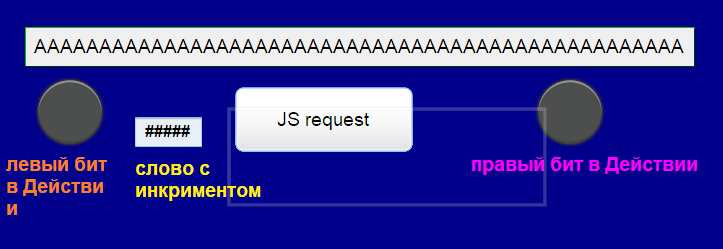

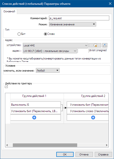

Сделал 12 глобальных действий с запуском по сек = 0, 5, 10, 15 и т.д.
Всё отлично работает. Пока до действия дойдет очередь, за 1 минуту оно успешно отвисает.
Для контроля актуализации данных сделал журнал для isodat.

Сообщение 8bit » 11 окт 2023, 11:04
Aviator_VZh писал(а):Хочу, на всякий случай, уточнить.
У меня первое действие Бит =ON
Второе - выполнение кода
Третье - Бит = OFF
Действия по горизонтали )
Когда запуская симуляцию без инета и запускаю опрос
Битовая лампа горит около 5 сек, затем гаснет, затем примерно через 15 сек появляется лог error
вот такая конструкция перестает вообще работать после отрывания интернета:

Сообщение Aviator_VZh » 11 окт 2023, 12:14
Да, я понял, что такому действию нужно время для "отвисания" при обрыве инета. А если его дергать каждую секунду, то оно не отвиснет никогда.
Сейчас наблюдаю за 12 действиями, происходящими через 1 минуту и сдвинутыми относительно друг друга не 5 сек.
Видел, как одно действие зависло на несколько минут, но потом отвисло. Сейчас одно действие висит уже 2 часа. Наблюдаю.
