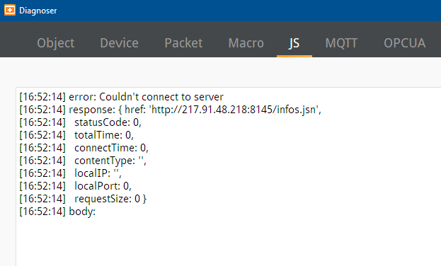

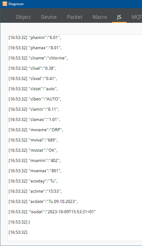

добавьте обработку/распечатку ошибок
с таким кодом:
Код: Выделить всё
const request = require('./request-0.0.3.js');
// Send the get request
request.get({
        url: 'http://217.91.48.218:8145/infos.jsn'
    function (error, response, body) {
        console.log("error:", error);
        console.log("response:", response);
        console.log("body:", body);
у нас получилось так - с интернетом:
и вот так - без интернета:

Сообщение Aviator_VZh » 09 окт 2023, 18:23
У меня без инета вот так
[17:21:10] SyntaxError: unexpected end of input
[17:21:10] at <input>:1
[17:21:10] at parse (native)
[17:21:10] at <anonymous> (<JS Action>:23)
[17:21:10] at <anonymous> (<input>:163)
[17:21:10]

Сообщение 8bit » 09 окт 2023, 18:25
Aviator_VZh писал(а):У меня без инета во так
[17:21:10]
а с интернетом с учётом этого :
Aviator_VZh писал(а):VM87:1 Uncaught ReferenceError: require is not defined
at <anonymous>:1:17
что ?

Сообщение 8bit » 09 окт 2023, 18:53
Aviator_VZh писал(а):У меня без инета вот так
[17:21:10]
не начинайте парсить, если у вас error != No error
