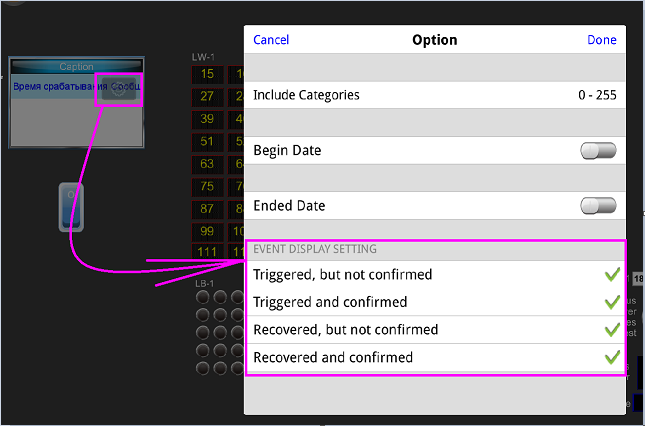

Сообщение rv9can » 09 мар 2022, 14:10
Пожелания усовершенствования
На панель mt8050iE в объекте "Дисплей аварий" в режиме реального времени можно задать через пункт "управление событиями" какие именно события будут отображаться, все, только подтвержденные, активные и т.д. А на панели cMT3072x такого пункта нет, настроить какие события будут отображаться можно только на панели, но при этом настройки после перезагрузки сбросятся, после перезагрузки нужно будет снова заходить в настройки и снимать галки

Сообщение 8bit » 09 мар 2022, 15:30
rv9can писал(а):Пожелания усовершенствования
желательно снабжать свои сообщения картинкой (расположенной на стороннем ресурсе хранения картинок) для лучшего понимания о чем речь
Ваше пожелание оформил, посмотрим что Weintek ответит
Сообщение 8bit » 10 мар 2022, 11:17
Какая версия прошивки у панели ?
какую версию Easy Builder Pro используете ?
проверил на cMT3161X (OS version 20210302) и EasyBuilder Pro v6.06.02.339 - настройки сохраняются после перезагрузки
Сообщение rv9can » 10 мар 2022, 13:30
Спасибо большее, все заработало, оказало что "галки" сбрасывались после перепрошивки
