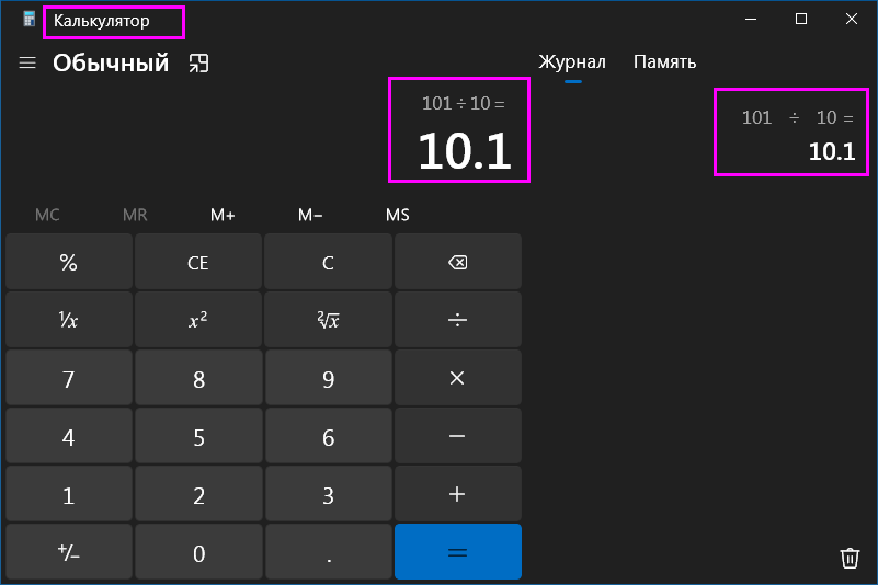

Сообщение 8bit » 28 сен 2023, 12:24
dimensy писал(а):Вам надо запятую перенести или, именно, разделить?
а это не одно и то же ?
Сообщение dimensy » 28 сен 2023, 12:27
нет, запятую перенести - это из 101 сделать 10.1, а разделить - получится 10
dimensy
Сообщения: 257

Сообщение 8bit » 28 сен 2023, 13:10
dimensy писал(а):
а разделить - вот так получается:
Сообщение dimensy » 28 сен 2023, 13:52
8bit писал(а):
dimensy писал(а):
8bit писал(а):а это не одно и то же ?
А если так разделить?
Код: Выделить всё
short A = 101
short B
B = A / 10
