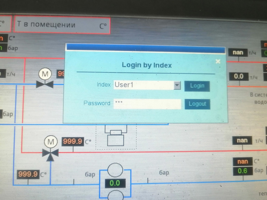

Добрый день, прошу помочь решить проблему с паролем. Задача стандартная, при нажатии на кнопку доступа к настройкам должно появляться окно ввода пароля. Настройки безопасности сделаны, по примеру, описанному в этой ветке ранее, перенесла содержимое окна 70 в окно 7 , стоит флаг "показывать предупреждающее сообщение, если доступ запрещён". Но дело в том, что после ввода пароля не происходит ничего, ни при нажатии на логин, ни на энтер, остаётся висеть окно ввода, на другой экран не переходит. Подскажите, пожалуйста, в чём ещё может быть дело?

Василиса писал(а):после ввода пароля не происходит ничего,
как реагируют регистры результата ввода пароля (а-ля LB-8951) ?

Василиса писал(а): по примеру, описанному в этой ветке ранее, перенесла содержимое окна 70 в окно 7
там есть объекты, отображающие результат ввода пароля
Сообщение X200881 » 26 сен 2023, 15:38
Василиса писал(а):Подскажите, пожалуйста, в чём ещё может быть дело?
Здравствуйте. В окне появляется статус ввода пароля, и если он верный, "нажимаем крестик" закрывая окно, и потом еще раз наш запароленный объект. У меня именно так и работает.

Сообщение Василиса » 26 сен 2023, 16:08
Вот у меня что на панели, статуса ввода пароля в упор не вижу (

Сообщение X200881 » 27 сен 2023, 08:55
Василиса писал(а):Вот у меня что на панели, статуса ввода пароля в упор не вижу
У меня вот так https://disk.yandex.ru/i/yaBgH0rdUeNyeA
