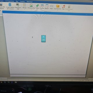

Добрый день, есть вопрос по поводу таймера, такого вида, час:минута:секунда. Для точного отсчета времени использовал системный регистр LW-9030(32 бит). Но получается сделать только секундный таймер.

Сообщение dimensy » 08 июл 2023, 13:52
rrapov писал(а):Добрый день, есть вопрос по поводу таймера, такого вида, час:минута:секунда. Для точного отсчета времени использовал системный регистр LW-9030(32 бит). Но получается сделать только секундный таймер.
Код: Выделить всё
HH = Time / 3600 // Часы
MM = (Time / 60) % 60 // Минуты
SS = Time % 60 // Секунды

Сообщение rrapov » 08 июл 2023, 15:32
Код: Выделить всё
Пожалуйста, а можно как то поподробнее, как именно это реализовать, а то я совсем недавно начал свою деятельность, просто уже кучу инфы перелопатил, я понимаю что это макрос.

Сообщение dimensy » 08 июл 2023, 23:40
Я показал как накопленные секунды перевести в часы, минуты и секунды. Как реализовать, тут зависит от того как вы таймер организовали. Или вы имеете ввиду как это на экран вывести?

Сообщение rrapov » 09 июл 2023, 06:56
Я его сделал через обьект Таймер, в нем подвязал LW 9030 и вывел через число, а запуск сделал через сигнал с котроллера.

Сообщение dimensy » 09 июл 2023, 15:01
rrapov писал(а):Я его сделал через обьект Таймер, в нем подвязал LW 9030 и вывел через число, а запуск сделал через сигнал с котроллера.
Не понял куда вы привязали LW9030, но вот пример как вывести время на экран
https://disk.yandex.ru/d/sFY3XNaMSlHSDA
Макрос ННММЧЧ для преобразования размещен в библиотеке

Сообщение rrapov » 09 июл 2023, 16:09
А можно последний, возможно глупый вопрос, как его запустить через сигнал, просто раньше я через функцию таймер делал?
