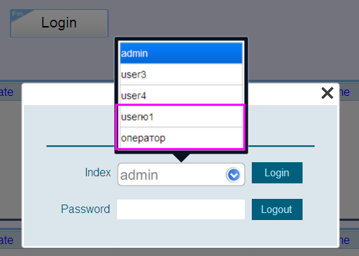

dikh писал(а):Добрый день.
Есть пользователи - Администратор, Пользователь, если они содержат кириллицу, то не показываются в выпадающем меню по "UAC user index". Можно ли использовать кириллицу в именах пользователей?
как видите можно ....
Сообщение dikh » 06 июн 2023, 15:50
У меня почему то не работает( Может какая настройка есть? Или MT8071iP не поддерживает имена пользователи на русском?
dikh
Сообщения: 24
Зарегистрирован: 02 дек 2021, 08:29
Сообщение 8bit » 06 июн 2023, 16:16
dikh писал(а): Или MT8071iP не поддерживает имена пользователи на русском?
MT8071iP не может
