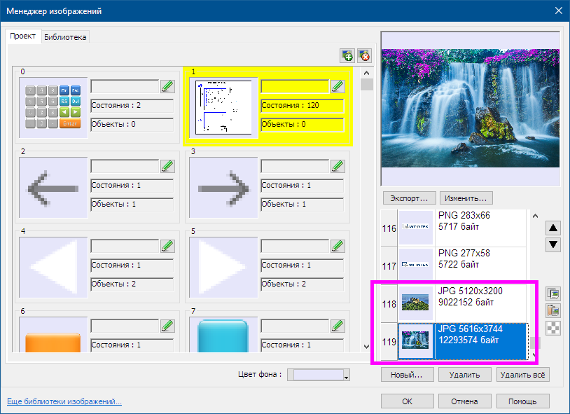

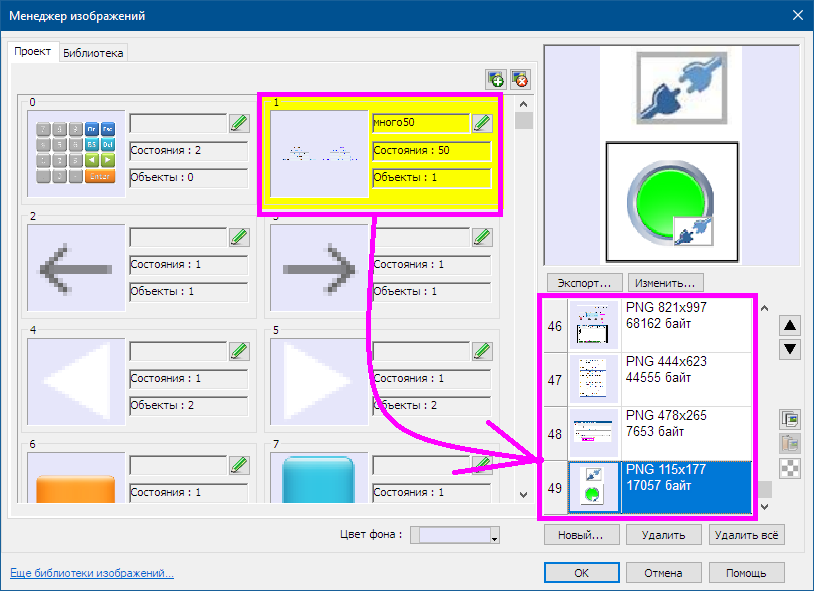

Сообщение AndreW82 » 16 сен 2022, 21:42
Всем доброго времени суток!
Задача: отображать одну из 256 картинок исходя из значения переменной/регистра.
Решение: добавил объект "числовой индикатор" на 256 состояний.
Проблема: не могу добавить все 256 картинок в библиотеку изображений для этого индикатора - добавляются только первые 32 картинки.
Опытным путём выяснил, что есть внутреннее ограничение в EasyBulder. Подгружаются только первые картинки суммарным объёмом в 2МБ, остальные нет.
Как можно обойти данное ограничение? Может подправить где можно?
AndreW82
Сообщения: 2
Зарегистрирован: 11 сен 2022, 11:25
Сообщение 8bit » 19 сен 2022, 13:20
AndreW82 писал(а):Проблема: не могу добавить все 256 картинок в библиотеку изображений для этого индикатора - добавляются только первые 32 картинки.
в Изображение добавилось 50 картинок:
Сообщение AndreW82 » 20 сен 2022, 19:33
8bit писал(а):в Изображение добавилось 50 картинок:
а каков суммарный объём ваших 50ти картинок в мегабайтах/килобайтах?
У меня только ровно два мегабайта загружаются в библиотеку, если будет больше, то отсекает остальное. Формат jpg.
UPDATE. разобрался: не добавляются в библиотеку разом все 256 картинок, если небольшими частями по 30 штук добавлять, то работает
AndreW82
Сообщения: 2
Сообщение 8bit » 21 сен 2022, 13:48
по 10 же штук за раз ........
а так и 118 штук и более 20 МБ
