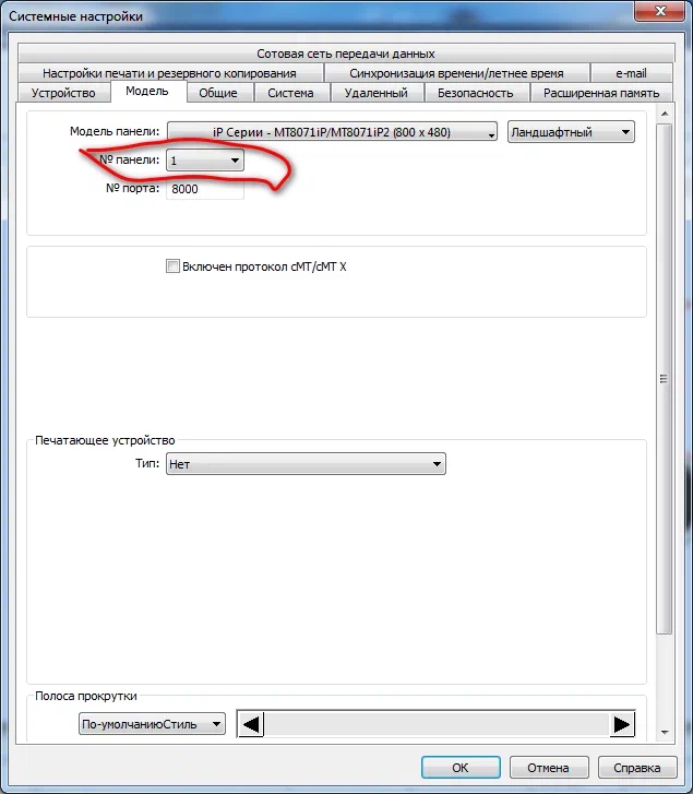

X200881 писал(а):Сетевой адрес панели странно переведен на русский. Хрень какая-то.
https://disk.yandex.ru/i/vgVFEPBZnkwwPQ
Вот же ответ в ссылке.

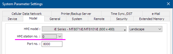

X200881 писал(а):Вот же на картинке показал. Вроде на русском написал, "Сетевой адрес панели (в сети MPI)". А вы мне экран с настройкой адреса PLC в сети MPI показываете.
Объясняю, сетевой адрес в сети MPI: PLC=2; HMI=1(по умол. "0"); адаптер=0. Вот два последних при равных значениях конфликтуют.
1) кроме вас это изображение никто не видит (если вставляете ссылку, то ссылка рабочая, а если картинкой, то нет)
2) на картинке вы обвели параметр, подписанный как "Номер панели:", а тут пишите про "Сетевой адрес панели (в сети MPI)"
3) То, что номер панели вдруг используется как номер устройства в сети MPI () совсем не очевидно
4) в документации про этот параметр по сути ничего: "HMI station no. - Set the station number of current HMI. The default value is “0”. "
5) Сам weintek говорит про этот параметр так: "When the PLC you connect is token pass protocol, and it needs to setup HMI station no. . e.g. Schneider UniTelway PLC, you need to setup HMI station no." - каждый знает какие протоколы token pass ? И только специально уточнив насчет Siemens MPI можно узнать "Yes, MPI driver need that too."
6) автор вопроса не дал полную информацию о своей ситуации (номера всех станций, в том числе и USB свистка) и экстрасенсы плохо сработали

Сообщение X200881 » 09 дек 2021, 22:21
8bit писал(а):2) на картинке вы обвели параметр, подписанный как "Номер панели:", а тут пишите про "Сетевой адрес панели (в сети MPI)"
По пункту вашему пункту 2, это и есть "Сетевой адрес панели (в сети MPI)" и это утверждение. На английском в этом месте подпись верная, а на могучем написано "Номер панели:" что является не верным переводом. Надо написать "Сетевой адрес панели". Именно это я и имею ввиду.

На могучем английском практически так же написано, без какого-либо упоминания MPI или чего-то еще:
как и на русском:
"Номер панели", "Номер панели в сети", "Адрес панели в сети", "Номер хоста", "Номер узла", "Номер устройства" - все это может означать одно и то же в каждом конкретном случае.
Надо просто сказать Weintek, чтобы явно написали об этом в описании нужного драйвера - "номер устройства в сети задается тут".
X200881 писал(а):это и есть "Сетевой адрес панели (в сети MPI)" и это утверждение.
Это фантазии Фарятьева, а не утверждение. Выше уже указывалось, что в некоторых token pass protocol драйверах этот номер используется в качестве номера устройства в сети
