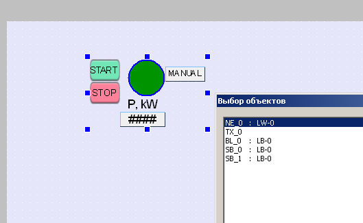

Пользовательские динамические библиотечные объекты.
Неоднократно спрашивают про возможность в панелях Weintek создать что-то в стиле библиотечного сложного объекта, составленного из нескольких простых (число, битовый индикатор, ползунок, кнопка, гистограмма и т.д. = окно настройки ПИД регулятора или объект "насос").
Вот примеры:
В разных SCADA систеах такие объекты называются по разному: в Citrect это джины (genie), в DeltaV это динамо (dynamo), в WinCC это фейсплейты (faceplate) или custom object.
Т.е. в библиотеке создает новый тип объекта, составленных из простых, у каждого простого объекта наружу вытщено только несколько свойств, которые потом будут привязаны к тегам и/или к частям тегов (у WinCC это TagPrefix, в Citect намного удобнее и гибче через поля %field_name%).
Задача в том, чтоб как-то понятно, наглядно, подробно донести разработчикам Weintek как бы это могло выглядеть в EasyBuilder желательно с органичным встраиванием в возможности самого билдера (переделывать билдер под новую архитектуру вряд ли будут).
Есть у кого-либо идеи на этот счет ?

8bit писал(а):Пользовательские динамические библиотечные объекты.
Интересная идея. Попробую что-нибудь набросать по этому поводу на выходных если получится. Пока в таких случаях приходится выкручиваться через использование общего индексного регистра, который задает общее смещение по всем внутренним тегам этого объекта. То есть это чем-то немного похоже на TagPrefix у WinCC, только количество индексных регистров в случае большого количества объектов может не хватать, особенно если их все нужно отображать одновременно, а не по очереди

Сообщение 8bit » 18 окт 2021, 16:03
в моем предложении две задачи:
1) вызов одного окна с подстановкой разных тегов (индексные регистры и неудобны и не подходят для текстовых тегов, неудобно потому что надо следить за последовательностью всех нужных параметров для одной страницы, если некоторые параметры нужны на разных страницах в разных комбинациях, то ой... не подходят для чужих ПЛК - от туда нам только список переменных дают.... ).
Второй вопрос как вызывать окно с подстановками - нет функций макроса для вызова окна (вызывать окно можно было бы с помощью макроса, в котором с начала шли строчки подстановок типа
Ass(1, "G1",0)
и в итоге при компиляции получим
G1_PUMP_101_PV вместо _PUMP_101_PV
В RSView32 механизм открытия окон с подстановкой реализован через текстовый файл следующего содержания:
1#G1_PUMP_101_PV
2#G6_PUMP_101_CMD
3#G12_PUMP_101_SP
в окне соответственно привязаны вместо полных имен тегов "плейсхолдеры":
1
2
3
где 1, 2, 3 - это метки, окно вызывается с опцией нужного файла подстановок
2) создание пользовательских динамических объектов (с высунутыми наружу требуемыми параметрами - если у круга надо менять только цвет, то его наружу и вытаскивать) Тут проблема в том, что у Weintek объектов параметры объекта на вкладках окна свойств, а нужно бы их в некоторое дерево отображать ...
Сообщение ArtemPM » 18 окт 2021, 16:36
Что-то мне кажется я в своих размышлениях сильно залез в дебри и без существенного расширения функционала EasyBuilder там не выгрести.
Так что если откинуть всё остается только один вариант.
8bit писал(а):в моем предложении две задачи:
Самый простой из рассматриваемых мной вариантов это так называемый "а-ля Weincloud". А именно:
1) При создании объектов в поле "Комментарий" вводится имя объекта, которое в последствии будет именем переменной
2) Когда объект сформирован при двойном щелчке на него открывается окно, похожее на окно создания тегов для Weinclouda
https://cloud.mail.ru/public/gDLB/2Dk8FkbnQ
В этом окне именем переменной выступает введенный комментарий и здесь быстро можно изменить переменную для каждого элемента.
3) При желании можно ввести разделение Простой/Продвинутый режимы. В простом режиме вводится только стартовый тег, а остальные теги распределяются по переменным, как это производится в выборках или в линейке у графиков, при этом в данном окне отображаются смещения адреса для каждой переменной без возможности редактировать отдельный тег. В продвинутом режиме каждый тег можно настраивать отдельно.
Правда я в своих размышлениях упираюсь в сложные объекты, типа комбинированных кнопок. Там может быть слишком много переменных, чтобы их все идентифицировать по одному имени.
8bit писал(а):2) создание пользовательских динамических объектов (с высунутыми наружу требуемыми параметрами - если у круга надо менять только цвет, то его наружу и вытаскивать) Тут проблема в том, что у Weintek объектов параметры объекта на вкладках окна свойств, а нужно бы их в некоторое дерево отображать ...
А нужно ли это? Изменять свойства я имею в виду.
